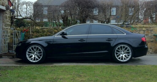

RoberLevrone Publicado 5 de Febrero del 2015 Autor Denunciar Publicado 5 de Febrero del 2015 La llanta es como la que pone rubio80,pero el vendedor me dice,que audi en el b8 ha sacado los frenos mal,y que todas las llantas concavas me van a dar ese problema,el caso es que me dice que si no limo las pinzas de freno no podre ponerlas,que eso funciona asi y no hay mas,y yo lo veo raro por que deberia ser quitar y poner sin mas,el caso es que la llanta entro correcta siendo 5x120,sin forzar nada,la unica pega es que queda pegada a las pinzas y no podria circular por que cuando me mobiese con el coche a saber que se romperia si esta pegado llanta con pinza de freno,alguien sabe de algunas que le hayan quedado asi ?o es que simplemente esa llanta no es para mi coche? Responder

rubio80 Publicado 5 de Febrero del 2015 Denunciar Publicado 5 de Febrero del 2015 A ver si aclara tu vendedor. Para el a4 b8: 3sdm 001. 5x112. 19"x 8.5 y el ET le puedes elegir en 32 o 42. Estas medidas son sacadas de la pagina de 3sdm. Responder
Tineo Publicado 5 de Febrero del 2015 Denunciar Publicado 5 de Febrero del 2015 Es el diseño interior de la llanta, que abomba tanto hacia adentro que roza en el portapinzas flotante que tenemos en los frenos traseros. Busca otras llantas, las que son canela son finas, no rozan y tienes la misma concavidad Pd.; eso de 5x120 supongo es que son multitornillo, sino es inviable instalar en los nuestros con 112 entre tornillos. Responder
Tineo Publicado 5 de Febrero del 2015 Denunciar Publicado 5 de Febrero del 2015 ...,el caso es que la llanta entro correcta siendo 5x120,sin forzar nada, Si vas a poner otra de diseño similar en et32, pues ganarás esos 3mm y quizás ya no roce... Lo que no es posible es montar tornilleria 5x120, es de bmw. Algo raro hay ahí, no se habrán torneado a poteriori los asientos de tornillos?? Responder
RoberLevrone Publicado 5 de Febrero del 2015 Autor Denunciar Publicado 5 de Febrero del 2015 Tendria que averiguar y eso ya no me lo diran....pero Tineo,si esa llanta no me vale a mi,tampoco les valdra a Wv pasat,que estoy mirandolo ahora y tiene la pinza con el mismo espacio,ni a los fr,ni a los golf,y entonces,han inventado una llanta para bmw solo???no lo entiendo ,si yo he visto audis con ella Responder
