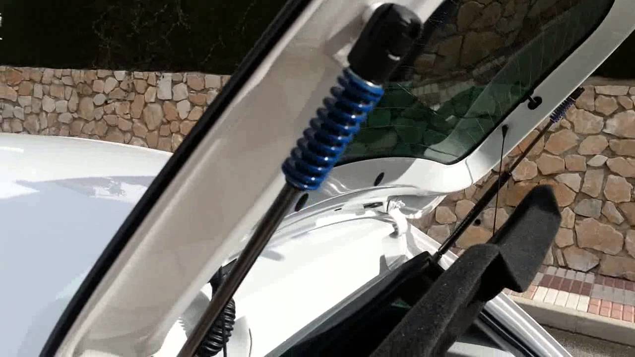

Sito87 Publicado 7 de Febrero del 2015 Autor Denunciar Publicado 7 de Febrero del 2015 Nadie se lo ha planteado? Mirad lo bien que queda en el compañero pedro519 Responder

JSPASSAT Publicado 9 de Febrero del 2015 Denunciar Publicado 9 de Febrero del 2015 Si te sirve de consejo, vi en un coche,para que saltase el porton,pusieron un muelle en la punta del bastago del amortiguador del porton. Su funcionamiento era bastante eficaz,sobre todo porque el coche era un Octavia Kombi y su porton salia "escupido" hacia arriba con este invento. Te dejo una imagen para que veas como va: Responder
