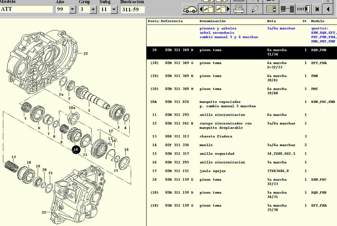

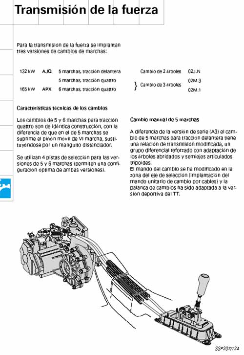

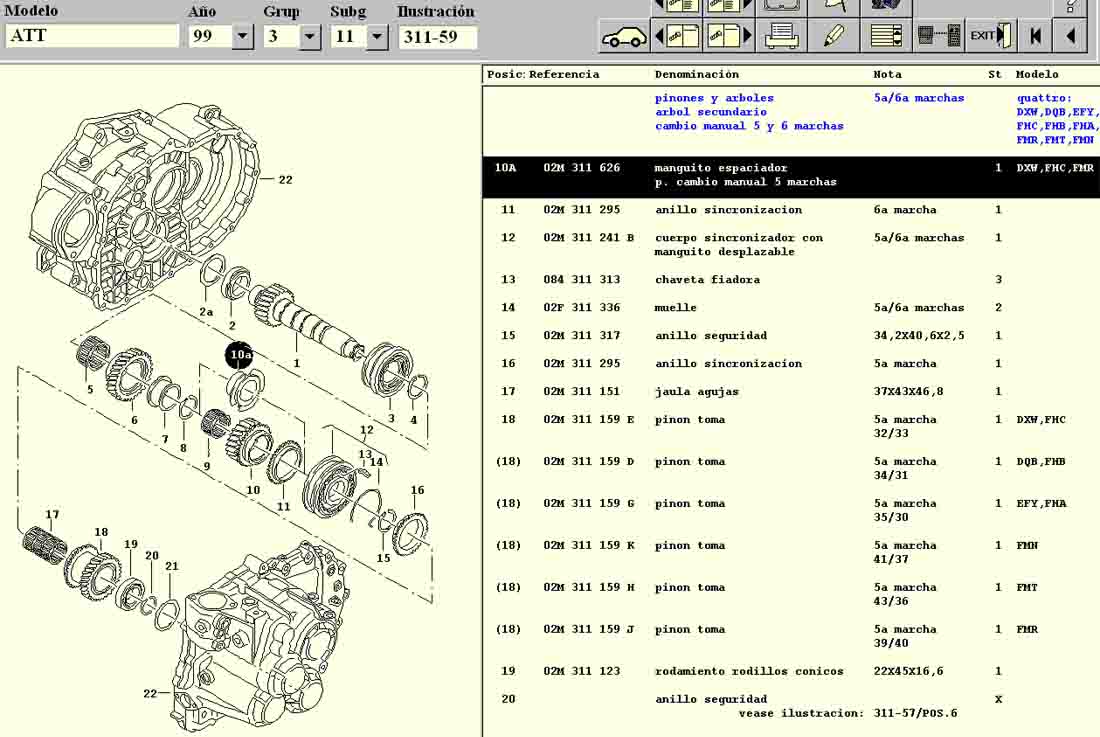

TourisT Publicado 8 de Marzo del 2005 Denunciar Publicado 8 de Marzo del 2005 Pues hoy mirando unos archivos de Audi sobre las características de nuestros TTs, para un tema del escape, me he topado con las características de nuestras cajas de cambios, y me ha sorprendido un párrafo: "Los cambios de 5 y 6 marchas para tracción quattro son de idéntica construcción, con la diferencia de que en el de 5 marchas se suprime el piñón móvil de VI marcha, sustituyéndose por un manguito espaciador........." Lo cual me ha hecho pensar que si ese piñón se puede conseguir por separado, y alguien conoce a algún mecánico experto en cajas de cambios, la modificación parece económica (aunque no creo que sencilla) Que opinais? Responder

TourisT Publicado 9 de Marzo del 2005 Autor Denunciar Publicado 9 de Marzo del 2005 Os adjunto capturas de donde se habla de ello Responder

TourisT Publicado 17 de Marzo del 2005 Autor Denunciar Publicado 17 de Marzo del 2005 (editado) Hoy he mirado en el etka, y aparece lo siguiente, con un precio para el piñón de unos 65€. Pero, cuanto costaría desarmar y armar toda la caja de cambios?....supongo que mucho Editado 17 de Marzo del 2005 por TourisT Responder
TourisT Publicado 17 de Marzo del 2005 Autor Denunciar Publicado 17 de Marzo del 2005 Y lo que más me joroba, si es que es así la diferencia, es que apliquen la abusiva diferencia de precio a los que eligen el cambio con 6 marchas en los TT 180cv Responder
