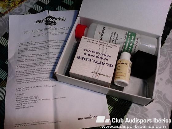

Para los que tengáis el volante desgastado, agrietado o en mal estado, pero sin llegar a tener rota la piel os dejo un pequeño brico de restauración del cuero por pasos.
Lo primero es adquirir un kit de restauración de volantes. Los hay en tiendas online del sector de la tapicería o detail. Su precio no es exagerado si tenemos en cuenta que da para varios volantes, dependiendo de las capas cálculo que mínimo 3 o 4.

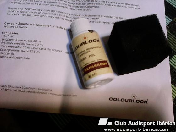

En mi caso, di con éste que contiene 4 botes diferentes (limpiador, desengrasante, tinte y protector), dos esponjas y una lija:

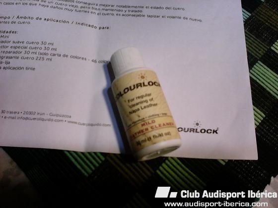

PASO 1 (LIMPIADOR): Limpiar bien el volante con el limpiador y la esponja. Aplicar poca cantidad y con paciencia. Una vez limpio pasamos un paño para quitar restos. No os asustéis porque el volante parecerá peor que antes de aplicarlo.

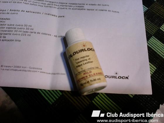

PASO 2 (DESENGRASANTE): Aquí usaremos el bote grande, con otro pasó suave vamos limpiando tantas veces como sea necesario. A cada paso parecerá que el volante va a peor… Con esto eliminamos la grasa y suciedad más incrustada.

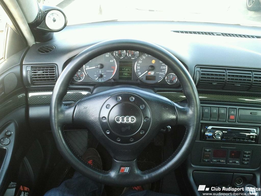

Muy bien explicado el proceso y el resultado ha quedado perfecto. :good:
Gracias Herodes, no me he dado cuenta que siguiendo el reloj del cuadro se puede ver lo que se tarda en cada paso... jajajjaa

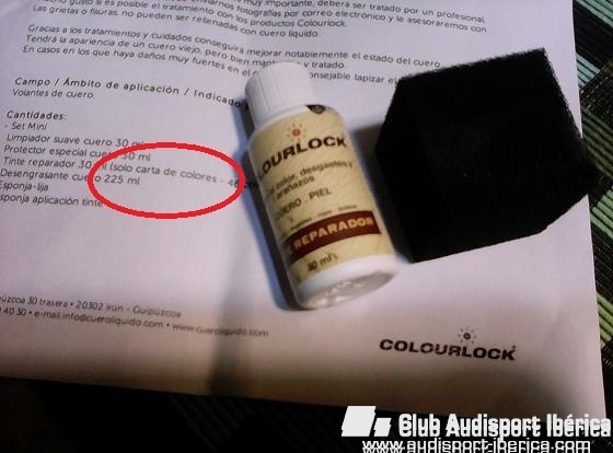

Mientras no esté la piel rota o destapizado no hay problema. El kit ronda los 30 euros.
Muy chulo pero, el tinte lo hay de varios colores ?????????

Hay infinidad de colores, yo pille el negro con otro forero para hacer su A3 y mi A4 pero puedes pedir el color que quieras.

No tienes una foto de como estaba para comparar un antes y despues? porque la primera ya le has dao con el limpiador....
