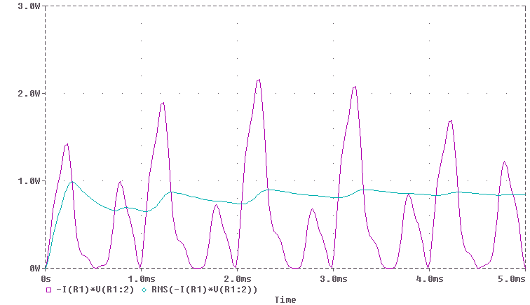

PiCoTTo Publicado 10 de Abril del 2015 Denunciar Compartir Publicado 10 de Abril del 2015 A ver, bajo mi conocimiento general de los sistemas de audio y señales sinusoidales (que me corrija alguien del foro si es más experto que yo) las protecciones se encuentran tras la fuente, en circuitos limitadores siempre previos al amplificador. El objetivo es evitar que el valor eficaz de la señal alcance cotas que puedan saturar amplificadores y filtros de frecuencia con el objetivo de evitar transmitir una señal demasiado cuadrada a los altavoces, lo cual haría romper aquellos más débiles y sensibles (los tweeters). El valor eficaz es la tensión continua que transmite la misma potencia RMS que la señal alterna de la que procede. A los que miren las características de los altavoces les sonará la potencia RMS, mucho más importante que la potencia máxima o de pico. La potencia máxima es la más anunciada comercialmente ya que suele ser mucho más alta y llama más la atención (burra grande ande o no ande). Y aquí es donde llegamos a lo que interesa. Esta potencia RMS se incrementa principalmente de dos formas, cuanta más amplitud tenga la señal (volumen) y cuanto más baja sea su frecuencia (graves). Por ello alcanzado un volumen de sonido, cuando aparecen frecuencias graves que disparan la potencia entra en juego el limitador que reducirá el volumen total y/o filtrará esas frecuencias bajas. Lo que sucede en sistemas como el ASS, es que todo el conjunto (fuente, filtros, etapas y altavoces) está calculado para aprovechar mejor o peor la potencia sin permitir llegar ya no sólo a la ruptura de altavoces, sino probablemente también a señales distorsionadas (señal cortada en los extremos de su amplitud). Esto sucederá así en el ASS porque, incorporando casi con toda seguridad la misma fuente (sólo la fuente) que el B&O, el resto del equipo no acompaña y no es capaz de soportar toda la potencia de la fuente. Estaría bien saber si el amplificador es regulable, pero es más sencillo y mas seguro (para clientes manazas) activar por software la limitación de la fuente y fuera. Por cierto, no descartaría que el B&O también tuviera limitador, pues no lo he escuchado llevado a sus límites. Todo esto lo comento para que nadie se haga pajas mentales y empiece a ver fantasmas sin conocer un poco cómo funciona. Responder Enlace al comentario Compartir en otros sitios web More sharing options...

zinlizy Publicado 11 de Abril del 2015 Denunciar Compartir Publicado 11 de Abril del 2015 A ver, bajo mi conocimiento general de los sistemas de audio y señales sinusoidales (que me corrija alguien del foro si es más experto que yo) las protecciones se encuentran tras la fuente, en circuitos limitadores siempre previos al amplificador. El objetivo es evitar que el valor eficaz de la señal alcance cotas que puedan saturar amplificadores y filtros de frecuencia con el objetivo de evitar transmitir una señal demasiado cuadrada a los altavoces, lo cual haría romper aquellos más débiles y sensibles (los tweeters). El valor eficaz es la tensión continua que transmite la misma potencia RMS que la señal alterna de la que procede. A los que miren las características de los altavoces les sonará la potencia RMS, mucho más importante que la potencia máxima o de pico. La potencia máxima es la más anunciada comercialmente ya que suele ser mucho más alta y llama más la atención (burra grande ande o no ande). Y aquí es donde llegamos a lo que interesa. Esta potencia RMS se incrementa principalmente de dos formas, cuanta más amplitud tenga la señal (volumen) y cuanto más baja sea su frecuencia (graves). Por ello alcanzado un volumen de sonido, cuando aparecen frecuencias graves que disparan la potencia entra en juego el limitador que reducirá el volumen total y/o filtrará esas frecuencias bajas. Lo que sucede en sistemas como el ASS, es que todo el conjunto (fuente, filtros, etapas y altavoces) está calculado para aprovechar mejor o peor la potencia sin permitir llegar ya no sólo a la ruptura de altavoces, sino probablemente también a señales distorsionadas (señal cortada en los extremos de su amplitud). Esto sucederá así en el ASS porque, incorporando casi con toda seguridad la misma fuente (sólo la fuente) que el B&O, el resto del equipo no acompaña y no es capaz de soportar toda la potencia de la fuente. Estaría bien saber si el amplificador es regulable, pero es más sencillo y mas seguro (para clientes manazas) activar por software la limitación de la fuente y fuera. Por cierto, no descartaría que el B&O también tuviera limitador, pues no lo he escuchado llevado a sus límites. Todo esto lo comento para que nadie se haga pajas mentales y empiece a ver fantasmas sin conocer un poco cómo funciona. Muy grande Picotto. Y esto pasa igual con los equipos domésticos, supongo, porque nos fijamos siempre en el pico, y no es lo que mas importa, no?. Gracias por aportar luz en estos temas tan técnicos. Aunque reconozco que me lo he tenido que leer un par de veces para pillarlo, Responder Enlace al comentario Compartir en otros sitios web More sharing options...
PiCoTTo Publicado 11 de Abril del 2015 Denunciar Compartir Publicado 11 de Abril del 2015 Muy bien explicado, si señor. Yo que soy un 0 a la izquierda en temas de sonido me ha quedado clarísimo. Gracias, santisilver. Me suelo esforzar en escribir bien para que la gente me entienda, si puede ser, a la primera. Y reconozco que el asunto no es nada sencillo para aquellos sin base alguna de conocimiento a un nivel tan técnico, como le pasa al amigo THINLIZZY. De hecho es una explicación incompleta, resumida y adaptada para llegar a más cantidad de gente. A ver, bajo mi conocimiento general de los sistemas de audio y señales sinusoidales (que me corrija alguien del foro si es más experto que yo) las protecciones se encuentran tras la fuente, en circuitos limitadores siempre previos al amplificador. El objetivo es evitar que el valor eficaz de la señal alcance cotas que puedan saturar amplificadores y filtros de frecuencia con el objetivo de evitar transmitir una señal demasiado cuadrada a los altavoces, lo cual haría romper aquellos más débiles y sensibles (los tweeters). El valor eficaz es la tensión continua que transmite la misma potencia RMS que la señal alterna de la que procede. A los que miren las características de los altavoces les sonará la potencia RMS, mucho más importante que la potencia máxima o de pico. La potencia máxima es la más anunciada comercialmente ya que suele ser mucho más alta y llama más la atención (burra grande ande o no ande). Y aquí es donde llegamos a lo que interesa. Esta potencia RMS se incrementa principalmente de dos formas, cuanta más amplitud tenga la señal (volumen) y cuanto más baja sea su frecuencia (graves). Por ello alcanzado un volumen de sonido, cuando aparecen frecuencias graves que disparan la potencia entra en juego el limitador que reducirá el volumen total y/o filtrará esas frecuencias bajas. Lo que sucede en sistemas como el ASS, es que todo el conjunto (fuente, filtros, etapas y altavoces) está calculado para aprovechar mejor o peor la potencia sin permitir llegar ya no sólo a la ruptura de altavoces, sino probablemente también a señales distorsionadas (señal cortada en los extremos de su amplitud). Esto sucederá así en el ASS porque, incorporando casi con toda seguridad la misma fuente (sólo la fuente) que el B&O, el resto del equipo no acompaña y no es capaz de soportar toda la potencia de la fuente. Estaría bien saber si el amplificador es regulable, pero es más sencillo y mas seguro (para clientes manazas) activar por software la limitación de la fuente y fuera. Por cierto, no descartaría que el B&O también tuviera limitador, pues no lo he escuchado llevado a sus límites. Todo esto lo comento para que nadie se haga pajas mentales y empiece a ver fantasmas sin conocer un poco cómo funciona. Muy grande Picotto. Y esto pasa igual con los equipos domésticos, supongo, porque nos fijamos siempre en el pico, y no es lo que mas importa, no?. Gracias por aportar luz en estos temas tan técnicos. Aunque reconozco que me lo he tenido que leer un par de veces para pillarlo, Efectivamente. Los parámetros de potencia RMS, potencia máxima, son comunes a todos los dispositivos de entrada y/o salida de señal alterna. Los altavoces en concreto también comparten características como sensibilidad, impedancia, rango de frecuencias y alguno más. Las cajas acústicas del equipo de casa hi-fi pueden llevar incluso la curva de respuesta en frecuencia, que representa la intensidad de sonido con la que el conjunto de altavoces de la caja (vías) reproducen cada frecuencia (bajos, medios, agudos). El subwoofer del equipo de mi antiguo Megane era de 600w de pico pero entregaba 260w RMS. Y en las autoradios que todos vemos en Feuvert de 4x50w de potencia, la RMS suele ser de unos 4x27w. La potencia máxima es la máxima que se puede alcanzar en un instante de tiempo determinado y la RMS es una especie de media de la instantánea a lo largo del tiempo. Tu puedes tener una burrada de potencia máxima, que si no la acompañas de una RMS acorde, notarás que 'no suena'. Debí haber pegado una imagen o enlace para acompañar la explicación: Como se aprecia en la imagen, la potencia instantánea es la curva morada y la curva azul es la RMS. Ojo que son curvas de potencia, por eso son positivas siempre. La señal, tensión o voltaje, y también la corriente, serían alternas. Responder Enlace al comentario Compartir en otros sitios web More sharing options...
