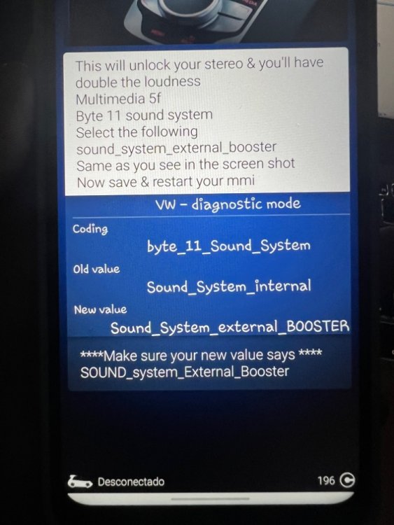

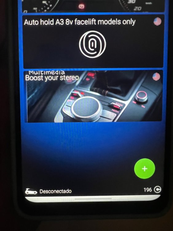

buenas
el mio es un a3 8v restyling design edition y sonaba muy bajo y la radio a penas se entendía lo que hablaban.
ya no recuerdo donde lo encontré pero aumente el sonido con el obdeleven.
os indico como y espero que os sirva.
por cierto en mi coche es una de las pocas cosas que he podido hacer el resto nada.
si necesitáis alguna indicación decirme.
ya me direis.
