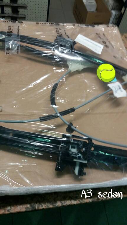

Gus78 Publicado 14 de Junio del 2016 Denunciar Publicado 14 de Junio del 2016 El mio hasta ahora: Ruido en mi asiento en los apoyos de las curvas. También lo de las ventanillas.la del lado del conductor a veces al subirla o bajarla se ve como se va desencajando y cuando le dá queda o bien subida y otras con holgura(si llueve)fijo que entra agua.la ventanilla del lado acompañante no baja del todo como la del lado del conductor.de esto me dí cuenta estes días al montar los derivabrisas.al ir probando y tal fué cuando lo ví. Lo llevaré al conce,será ajustar las guias .haber que historia me cuentan alli... Enviado desde mi SM-J500FN mediante Tapatalk Responder
Gus78 Publicado 21 de Junio del 2016 Denunciar Publicado 21 de Junio del 2016 Hoy lo llevé por el tema de ventanilla.el mecánico y otro que andaba por allí me decian que estaba bien que era asi.de echo probaron en un sporback y dijeron que hacia lo mismo(esto yo ya no lo ví)que lo hicieron a puerta cerrada.aun asi insistí que no era normal que la ventanilla al cerrarla se descentrara unas veces si.otras no. Y decidieron probar en otro sedan y ya no lo hizo y ya me lancé a decirles:ves.este no lo hace y ya decidieron abrir ficha.dos horas más tarde el... Diagnóstico del paciente: En la ventanilla en un o el soporte me dicen que tiene holgura y que van pedir la pieza. Que no es normal y que es el primero que le pasa. Ya cuando venga esa pieza y lo pruebe ya os diré haber como va. Un saludo Enviado desde mi SM-J500FN mediante Tapatalk Responder
Mike_R Publicado 21 de Junio del 2016 Denunciar Publicado 21 de Junio del 2016 Hoy lo llevé por el tema de ventanilla.el mecánico y otro que andaba por allí me decian que estaba bien que era asi.de echo probaron en un sporback y dijeron que hacia lo mismo(esto yo ya no lo ví)que lo hicieron a puerta cerrada.aun asi insistí que no era normal que la ventanilla al cerrarla se descentrara unas veces si.otras no. Y decidieron probar en otro sedan y ya no lo hizo y ya me lancé a decirles:ves.este no lo hace y ya decidieron abrir ficha.dos horas más tarde el... Diagnóstico del paciente: En la ventanilla en un o el soporte me dicen que tiene holgura y que van pedir la pieza. Que no es normal y que es el primero que le pasa. Ya cuando venga esa pieza y lo pruebe ya os diré haber como va. Un saludo Enviado desde mi SM-J500FN mediante Tapatalk Pues diles que no es al primero que le pasa... ya que en el sportback que probaron a puerta cerrada tambien le pasaba. Asi que son dos ya... Responder
Gus78 Publicado 27 de Junio del 2016 Denunciar Publicado 27 de Junio del 2016 Hoy lo llevé.ya está la pieza cambiada. Enviado desde mi SM-J500FN mediante Tapatalk Responder
