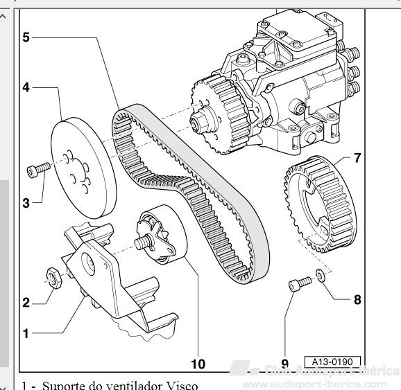

baioneta Publicado 14 de Febrero del 2015 Denunciar Publicado 14 de Febrero del 2015 Que corona has tocado? Responder

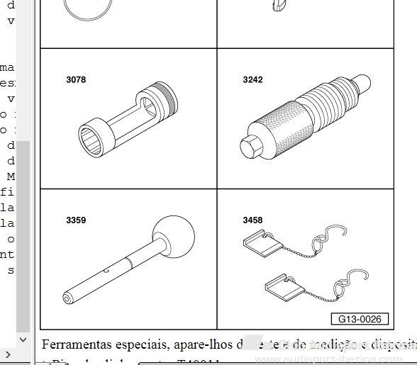

baioneta Publicado 14 de Febrero del 2015 Denunciar Publicado 14 de Febrero del 2015 Vas a necessitar de los utiles 3242; 3359; 3458, los puedes comprar em EBAY.de por 50 €, luego a desmontar la trasera de las culatas e el frente del coche para poner a punto Responder

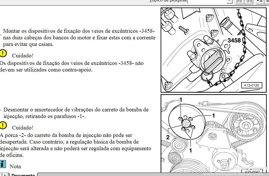

baioneta Publicado 14 de Febrero del 2015 Denunciar Publicado 14 de Febrero del 2015 aqui mas fotos donde poner los utiles Responder

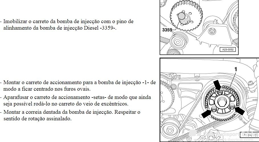

baioneta Publicado 14 de Febrero del 2015 Denunciar Publicado 14 de Febrero del 2015 e Aqui como alinear la bomba com su util Responder
fabian gonzalez montes Publicado 14 de Febrero del 2015 Autor Denunciar Publicado 14 de Febrero del 2015 Muchas gracias por tu ayuda amigo baiobeta.a mi lo que me paso es que desmonte la polea de la derecha la qie va unida a la bomba y sin darme cuenta la bomba a perdido el punto por que giro sin yo darme cuenta,espero que todo se arregle como tu dices Responder
fabian gonzalez montes Publicado 17 de Febrero del 2015 Autor Denunciar Publicado 17 de Febrero del 2015 Eso es exactamente lo que hice Responder
