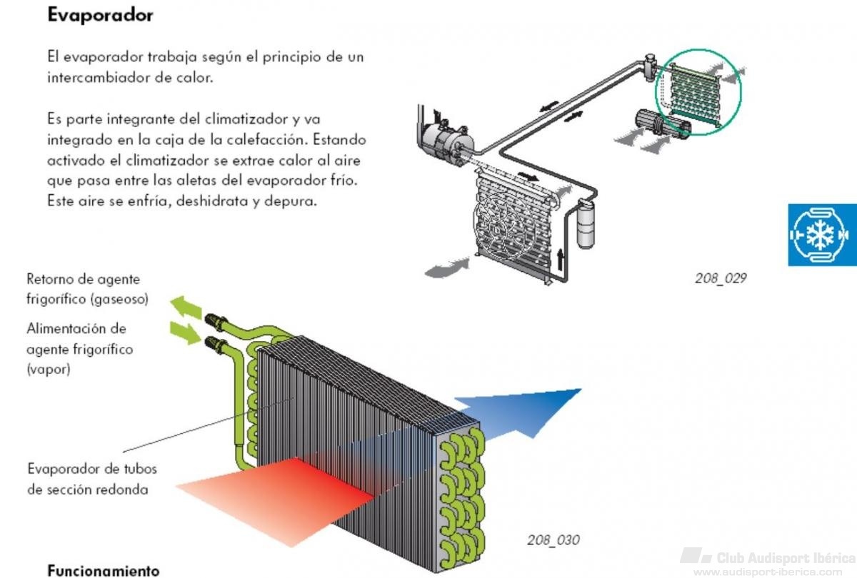

sata Publicado 13 de Febrero del 2015 Denunciar Publicado 13 de Febrero del 2015 Nadie sabe decirme si lo que se ve dentro del habitáculo del ventilador es el radiador de la calefacción o es el evaporador como me dice el mecánico??? Un saludo!!! Normalmente acceder al radiador de la calefacción sule llevar bastante faena. La mayoría de las veces hay que retirar el salpicadero,.... y si dices que a ese de la foto has llegado desmontando guantera ycuatro tornillos es el evaporador. Pues mira parece que yo no llevaba razón, es mas del evaporador no tenia ni zorr... Te dejo faena para "empo/llar",.... CLIMATIZACION AUDI A ver si va a tener razón todavía el Mecánico y estoy dudando...pero es que no me fio de nadie y mas sabiendo que el que trabaja los coches en el taller en dueño de un A4 B5 como el mio. Esperare a ver si puedes subir ese documento y le pego un vistazo!!! Gracias por la aportación!!!! Ahí lo tienes. :good: Pd: Pobre profesión la de mecánico, que con tanto ladrón y chapuzas en el gremio, pagan justos por pecadores. Yo creo que no te está timando. Responder
