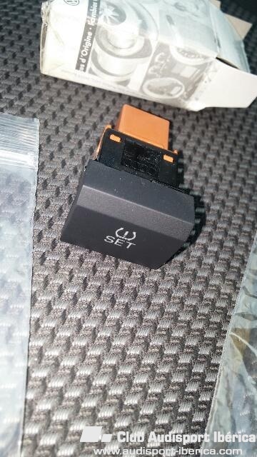

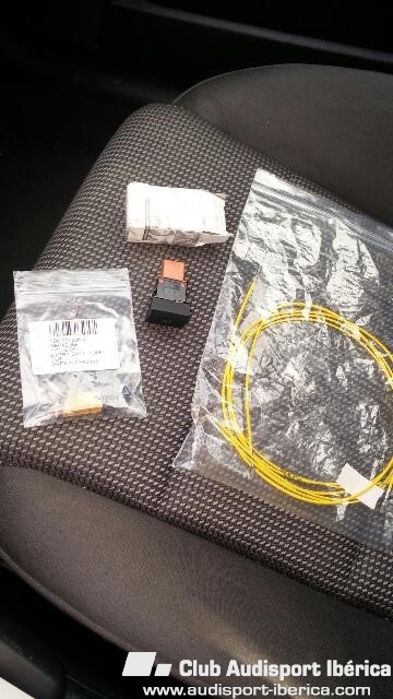

korny1976 Publicado 11 de Febrero del 2015 Denunciar Publicado 11 de Febrero del 2015 Hola pues lo dicho tengo pensado ponerme al lio,con.el tpms,lo active con el vag,y ahora voy a ponerle el pulsador con su cableado,el asunto.es q he visto.algun brico.muy detallado Del montaje,pero.me gustaria a ver si alguien a muy groso modo ,me podria decir como.va el tema del cableado aunque mas o menos lo tengo hace falta positivo,negativo,cable ala centralita(este no.se muy bien a q pin de la centralita iria exactamente) y otro cable al conector abs q esta en el vano motor,tampoco.me queda muy claro a q num del conector,no llevo dsg,es cambio manual de 6v,mas o menos eso.es lo q he deducido y codificar con vagcom,a ver si alguien me puede guiar un poco.en este proceso,gracias de antemano Responder

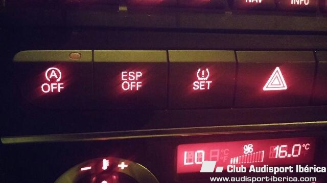

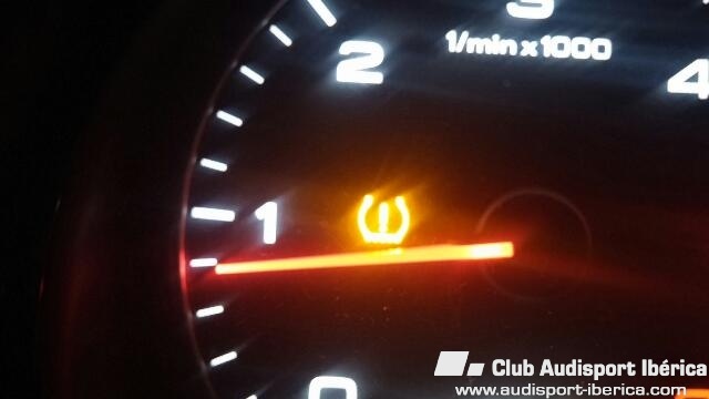

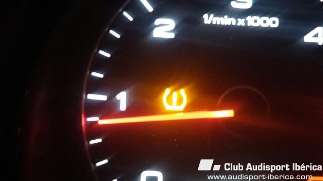

korny1976 Publicado 17 de Febrero del 2015 Autor Denunciar Publicado 17 de Febrero del 2015 Tengo un problema,tengo.todo.conectado,menos.el positivo bajo llave,es por eso.q.no.me funcione el.sistema??lo.demas.esta todo.hecho menos El cable q va ala centralita electrica conectorB/pin.12 estoy un.poco.perdido Responder
korny1976 Publicado 17 de Febrero del 2015 Autor Denunciar Publicado 17 de Febrero del 2015 Pongo un.par de fotos Responder
