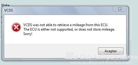

uss Publicado 13 de Febrero del 2015 Denunciar Publicado 13 de Febrero del 2015 Buenos dias. Recientemente compre un A4 B6 1.9 TDI 6 marchas 130cv, el caso es que tiene 175000 km y no estoy del todo seguro, compre el cable vagcon 12.12.3 y no me permite ver los kilometros reales, luego hoy me dio por arrancar con la llave de plastico y va perfectamente, la otra llave la puse a 5 metros del coche, imagino que a esa distancia no lea el transponder. Otra cosa que me fije es que el coche es de marzo del 2003 y tiene en el cuadro el fix en color, es normal eso? Todos los que vi le tienen en rojo, pienso que igual han cambiado el cuadro y han desactivado el inmovilizador? Hay manera de sacar los kilometros reales? Si el vagcom no los saca y acudo a un servicio oficial lo pueden sacar o si el vagcom no lo lee tampoco podran en el servicio oficial? Muchas gracias por vuestra ayuda. Saludos. Adjunto captura del vagcom al leer los kilometros. Responder
Carlisu84 Publicado 13 de Febrero del 2015 Denunciar Publicado 13 de Febrero del 2015 Buenos dias. Recientemente compre un A4 B6 1.9 TDI 6 marchas 130cv, el caso es que tiene 175000 km y no estoy del todo seguro, compre el cable vagcon 12.12.3 y no me permite ver los kilometros reales, luego hoy me dio por arrancar con la llave de plastico y va perfectamente, la otra llave la puse a 5 metros del coche, imagino que a esa distancia no lea el transponder. Otra cosa que me fije es que el coche es de marzo del 2003 y tiene en el cuadro el fix en color, es normal eso? Todos los que vi le tienen en rojo, pienso que igual han cambiado el cuadro y han desactivado el inmovilizador? Hay manera de sacar los kilometros reales? Si el vagcom no los saca y acudo a un servicio oficial lo pueden sacar o si el vagcom no lo lee tampoco podran en el servicio oficial? Muchas gracias por vuestra ayuda. Saludos. Adjunto captura del vagcom al leer los kilometros. la llave de plastico si arranca el coche, ya que tiene el transponder. los km en algunos modelos no es posible verlos, eso dependia de la centralita que lleva. La pantalla en color, idem de lo mismo. podia variar segun el pack que llevasen. para ver los km, puedes preguntar haber si te pueden dar el historial en el conce. Responder

triedu Publicado 13 de Febrero del 2015 Denunciar Publicado 13 de Febrero del 2015 A mi me vendieron mi coche con los km trucados y cuando le paso el vag me sale lo mismo q a ti a mi me dijeron q normalmente cuando el vag no te deja leerlos es xq algo han tocado pero bueno tampoco es 100% fiable esa teoria yo los pude averiguar con el informe de la ultima itv y llamando a la central de audi para que me dieran el historial de revisiones ya que en el conce de mi ciudad no me kisieron decir nada Enviado desde mi mundo Responder
Argentum Publicado 13 de Febrero del 2015 Denunciar Publicado 13 de Febrero del 2015 Creo que se refiere a que arranca con el espadín de plástico, no con la llave básica de taller. El espadín de plástico es para abrir puertas nada más, que yo sepa no lleva transponder. De hecho yo lo uso cuando voy a la playa, para evitar arena y posibles robos. El cuadro con FIS a color existe en los B6, pero solo algunos lo llevaban, con configuraciones específicas de equipamiento, como el navegador. También los últimos B6 montaban casi todos FIS a color, de qué año es el tuyo? Puede ser que lleves el inmovilizador anulado y por eso arrancas con cualquier llave. Fíjate si se enciende el símbolo en el cuadro en la secuencia de arranque, aunque podría estar puenteado y encenderse igual. Respecto a los km, que yo sepa en los B6 solo se almacenaba en el cuadro, y no en la ECU o las llaves (cosa que sí pasaba en los B7). Así que trucar un B6 era pan comido, solo cambiando los km del cuadro. Yo cuando lo llevé a un chaval que toca electrónica me dijo que todo estaba ok aparentemente, no había errores de cuadro, así que en principio no debía estar trucado (además en mis ITV cuadraban los km). Pero tampoco me lo pudo garantizar al 100% por lo fácil que es trucarlos, como te digo. Responder

uss Publicado 13 de Febrero del 2015 Autor Denunciar Publicado 13 de Febrero del 2015 Voy por partes. El inmovilizador funciona ya que hice una copia de una llave y como no tiene transponder arranca y se para al momento. Así que mi cuadro no tiene señal de inmovilizador según creo, ya que pregunte a un par de personas más que tienen mi modelo y tampoco vieron nunca el piloto de inmovilizador, el tema de la llave de plástico a todo el que he preguntado y la tiene le arranca perfecta con ella. Y por último solo me queda si alguno sabe alguna manera de leer los kilómetros reales del coche que no sea con vagcom. Gracias. Responder
