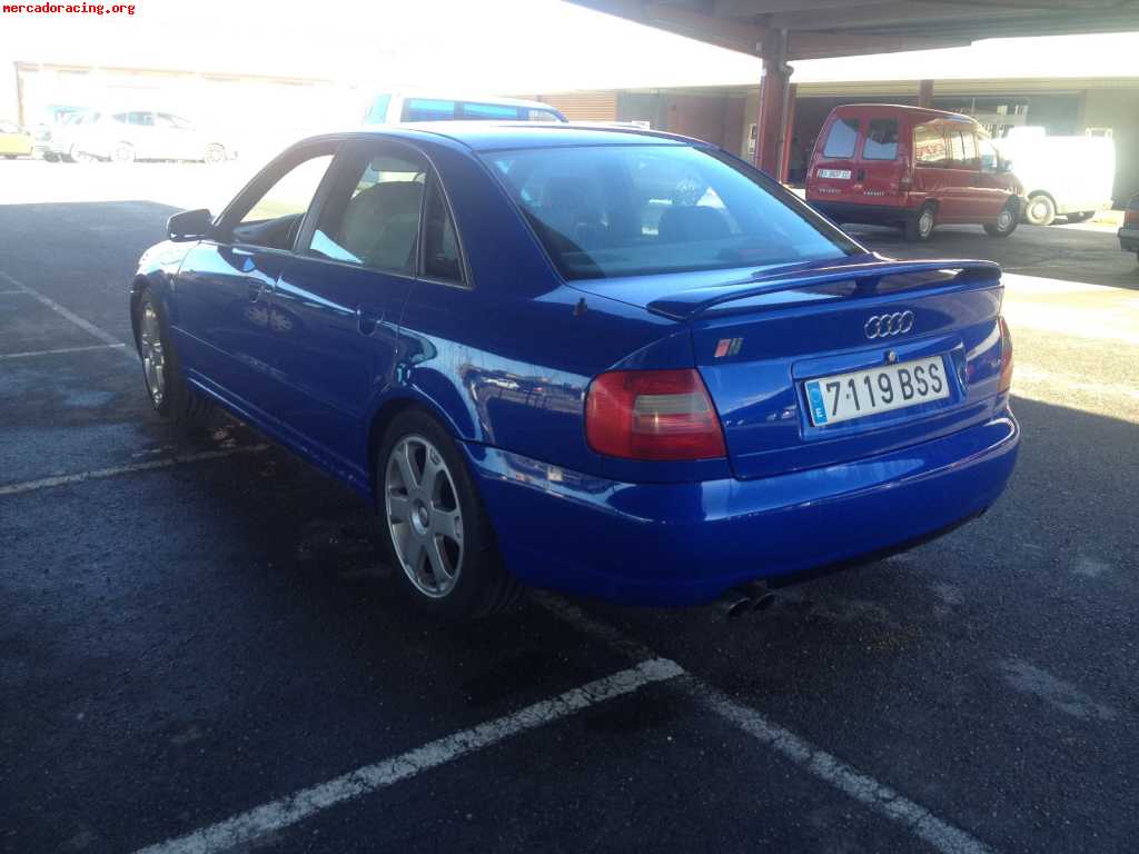

Barmor Publicado 13 de Febrero del 2015 Denunciar Publicado 13 de Febrero del 2015 Pues eso,estoy buscando S4´s B5 y la gran mayoría son pres,me gustaría que fuera rest por antigüedad y estética.¿qué diferencias a nivel mecánico-motor-electrónico(centralitas de confort y demas) tienen?aparte de las diferencias estéticas exteriores de aletas,puertas,faros,manecillas y consola central,¿el FIS cambia algo?¿y la radio,equipo de música? Por cierto,estoy mirando y se me hace raro que un S4 no trajera de serie el volante de 3 palos y que lleve este alerón trasero tan raro,¿se ofrecía como opción en la audi ese alerón? El coche es concretamente este: Responder
A4B51.8T Publicado 15 de Febrero del 2015 Denunciar Publicado 15 de Febrero del 2015 (editado) Uno muy igual tiene un amigo, muy guapetón con todos sus extras y pijadunas que tiene. A nivel equipación mucho no te puedo ayudar pero si puedes mejor un res, creo que el pre no lleva navegador, la defensa trasera de esta foto que has puesto el difusor es un trozo mas pequeño que en el res que llega de punta a punta aparte de en los laterales hace un efecto hacia dentro que sigue la linea con los faldones y posiblemente la defensa delantera varié algo a conjunto. Ese volante es la 2ª generación por lo que se, el anterior es muy feo, el siguiente es el sport de 3 palos que ya en res o acabados pedidos a fabrica venia el de 3 palitos. Motor, interior y eso no tengo mucha idea, estoy mas puesto en el hermanito menor (1.8T) Editado 15 de Febrero del 2015 por A4B51.8T Responder
zeimon Publicado 15 de Febrero del 2015 Denunciar Publicado 15 de Febrero del 2015 Bufff hay muchísimas diferencias. El pre: 1. Pinzas delanteras de acero, creo que discos traseros no ventilados 2. No hay posibilidad de montar dos DIN ni can bus, si puede llevar navegador y las instrucciones por el fis. Los controles los lleva en el posavasos 3. Paragolpes trasero diferente. Rejillas de paragolpes delantero diferentes, antinieblas redondos. 4. Apertura de portón trasero mecánica En el rest: 1. Pinzas delanteras de aluminio y mas ligeras, discos ventilados traseros 2. Posibilidad de dos DIN y rns-d o symphony 3. Antinieblas achatados 4. Faros de una pieza con balastro xenón valeo y bombilla d2s. El pre lleva otro tipo de balastro y bombilla d1s si no recuerdo mal 5. Posibilidad de can bus 6. Eyectores de limpiaparabrisas calefactables La denominación de motores era la misma, la mayoría agb, tanto en pre como en rest. De momento esto es lo que se me ha venido a la cabeza, pero los cambios de b5 pre a restyling final pasaban los 200. Saludos 5. Responder
