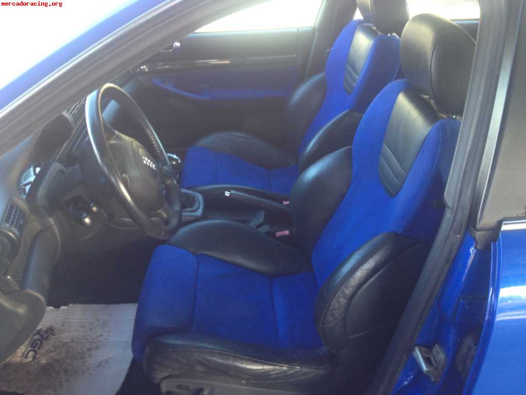

jhonysen Publicado 28 de Febrero del 2015 Denunciar Publicado 28 de Febrero del 2015 El coche es concretamente este: Que no te extrañe que a este le hayan dado un castañazo y que le hayan puesto ese volante con su respectivo airbag (posiblemente de desguace), por no pedir un airbag nuevo al volante de tres palos. Responder
Barmor Publicado 28 de Febrero del 2015 Autor Denunciar Publicado 28 de Febrero del 2015 El coche es concretamente este: Que no te extrañe que a este le hayan dado un castañazo y que le hayan puesto ese volante con su respectivo airbag (posiblemente de desguace), por no pedir un airbag nuevo al volante de tres palos. Eso es lo primero que pense jajaja,de hecho el dueño tiene un volante de RS4 pero sin airbag jajaja. Responder
