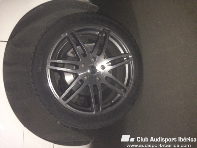

Chema-GP Publicado 13 de Febrero del 2015 Denunciar Publicado 13 de Febrero del 2015 Buenas: Hace unos meses adquirí un A7 del 2007 en un concesionario multitarea de Valencia. El coche había sido remodelado, cambiándole el color, el grupo óptico delantero (faros led) llantas de 20 pulgadas, etc... El problema es que me gustaría tener homologadas las nuevas llantas para no tener problemas en las ITV´s, pero no puedo identificar ni el modelo ni la marca de las mismas. En el concesionario dónde las compré me dicen que el coche ya les entró así y no pueden contactar con el antiguo propietario. He estado en un concesionario oficial Audi y me dicen que necesitan para homologarlas, el certificado de instalación del taller donde fueron montadas y conocer el modelo y la marca y referencia de la llanta. Podéis indicarme dónde puedo localizar la referencia, la marca y el modelo dela llanta? Dejo una foto por si pudiera ayudar. Gracias. Responder
RomuloTDI Publicado 13 de Febrero del 2015 Denunciar Publicado 13 de Febrero del 2015 Y por que quieres homologarlas?? Las lantas no se homologan, se homologaria en todo caso una medida diferente de neumatico y que no sea equivalente, si es equivalente a la medida orignal del coche tampoco tienes que homologarlo s2. Responder

Serjio Publicado 14 de Febrero del 2015 Denunciar Publicado 14 de Febrero del 2015 Un A7??? Será un Q7. Vamos y los del concesionario se han lucido, certificado de instalación de unas llantas... Y como dicen los compañeros, no hay que homologar las llantas. Un saludo Responder
