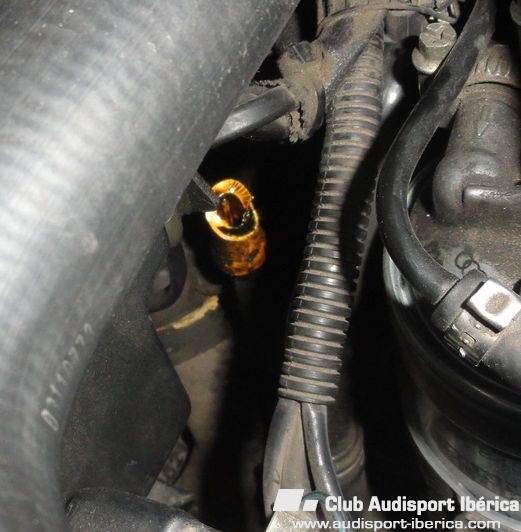

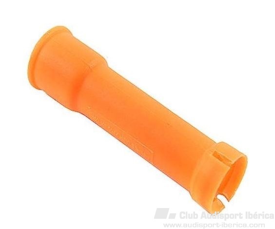

kumbas Publicado 14 de Febrero del 2015 Denunciar Compartir Publicado 14 de Febrero del 2015 Pues que he encontrado la boquilla de plástico partida y no soy capaz de desmontarla. Os adjunto fotos para que veáis la mitad que ha quedado en el bloque motor. El recambio no parece difícil de conseguir, ya sea en concesionario o ebay. ¿Cómo saco el trozo roto? ¿va roscado o solo a presión? ¿tiro hacia arriba o uso alicates, aunque se rompa el plástico? Me llega la mano con dificultad y apenas puedo hacer fuerza. ¿habría que desmontar algo para hacer sitio? Agradeceré cualquier consejo. Responder Enlace al comentario Compartir en otros sitios web More sharing options...
Barmor Publicado 14 de Febrero del 2015 Denunciar Compartir Publicado 14 de Febrero del 2015 Va a presión,te aconsejo que tapones el agujero con un trapo que no suelte hilos o algo para que no caigan restos de plástico,aunque no debería pasar nada porque la bomba de aceite tiene una rejilla para no aspirar m****.Luego si no llegs con la mano con un alicate de puntas tiras y sale.En la audi me costó hace unos años unos 3-4 € si no recuerdo mal. Responder Enlace al comentario Compartir en otros sitios web More sharing options...
Pranksman Publicado 14 de Febrero del 2015 Denunciar Compartir Publicado 14 de Febrero del 2015 A mi me pasó el año pasado, y lo solventé exactamente como ha dicho Barmor. Alicates de punta, sujetar firmemente el pedazo de plástico y tirar. La pieza costó menos de 5€ en la Audi. Responder Enlace al comentario Compartir en otros sitios web More sharing options...
ttoni Publicado 14 de Febrero del 2015 Denunciar Compartir Publicado 14 de Febrero del 2015 http://www.audisport-iberica.com/foro/topic/334686-perdida-de-aceite/ saludos Responder Enlace al comentario Compartir en otros sitios web More sharing options...
mikela4 Publicado 14 de Febrero del 2015 Denunciar Compartir Publicado 14 de Febrero del 2015 Coje un electrodo de soldadura, de diam. 3,25. En una punta le pegas con un martillo hasta aplanarlo. Como si fuera un destornillador. Luego doblas la punta, unos 5mm, algo como asi -----\ . De esta manera, metes adentro la punta doblada, pillas el trozo en la parte de abajo y tiras con fuerza, pero con cariño...Asi te aseguras de que no se caen trozos de plastico dentro. Yo lo hice asi. Responder Enlace al comentario Compartir en otros sitios web More sharing options...
kumbas Publicado 16 de Febrero del 2015 Autor Denunciar Compartir Publicado 16 de Febrero del 2015 Muchas gracias a todos. Ya he podido sacarlo y mañana voy a buscar el repuesto. Dado que el plástico se había roto muy abajo, casi a nivel de tubo metálico, no podía tirar con los alicates de punta. Además, se veían claramente dos anillas de plástico amarillo, una por dentro y otra por fuera del tubo metálico que viene del cárter. Para sacar el anillo interior, usé un gancho hecho con un alambre grueso. Fue fácil, ya estaba bien engrasado, jajaja. Para sacar el anillo exterior, usé una U de madera ajustada al tubo metálico y empujando la madera hacia arriba con los dedos. Saludos, y repito las gracias. Responder Enlace al comentario Compartir en otros sitios web More sharing options...
