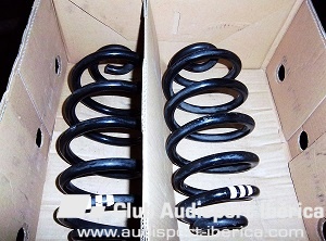

RUBIO Publicado 19 de Febrero del 2015 Autor Denunciar Publicado 19 de Febrero del 2015 ¿alguien con el mismo coche 2.0 tdi del 2006 sin s-line me podria decir que muelles lleva?. Creo que Audi los distingue por circulitos de color... Responder

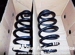

RUBIO Publicado 19 de Febrero del 2015 Autor Denunciar Publicado 19 de Febrero del 2015 y estos son los muelles delanteros. ¿Llevais los mismos? Responder
20valvulasturbo Publicado 22 de Febrero del 2015 Denunciar Publicado 22 de Febrero del 2015 (editado) Yo tambien pienso que tienes que tener alguna rotula o brazo en mal estado.No es normal que con suspension comfort notes las irregularidades como con una roscada. La solucion mas economica,es cambiar amortiguadores,antes que todos los brazos o por lo menos los que esten rajados. Mi coche de origen llevaba comfort ,es un Seat Exeo pero montaba los mismos amortiguadores por lo menos que un A4 . De origen,llevaba estos muelles con Comfort,haber si te sirve de ayuda: Editado 22 de Febrero del 2015 por 20valvulasturbo Responder
20valvulasturbo Publicado 22 de Febrero del 2015 Denunciar Publicado 22 de Febrero del 2015 Perdon,no me dejaba subir la foto,estos son ,los colores,aunque no se vean bien,son blanco y morado. Responder
ioanadrian50 Publicado 22 de Febrero del 2015 Denunciar Publicado 22 de Febrero del 2015 Hola yo hace 2 semanas he cambiado de suspencion en my a4 b7 de confort a SLine y te puede asegurar que tengo los mismos Mueles y colores un saludo IOAN ADRIAN AUDI A 4 B7 un saludo Responder
RUBIO Publicado 23 de Febrero del 2015 Autor Denunciar Publicado 23 de Febrero del 2015 Hola yo hace 2 semanas he cambiado de suspencion en my a4 b7 de confort a SLine y te puede asegurar que tengo los mismos Mueles y colores un saludo IOAN ADRIAN AUDI A 4 B7 un saludo Entiendo que me dices igual a las que has retirado ¿verdad?. ¿Que tal el cambio a s-line? Responder
ioanadrian50 Publicado 23 de Febrero del 2015 Denunciar Publicado 23 de Febrero del 2015 Si. A las que he retirado confort el cambio es notable el coche ha bajado 2, 5 cm y es mas seco más duro. IOAN ADRIAN AUDI A 4 B7 un saludo Responder
20valvulasturbo Publicado 23 de Febrero del 2015 Denunciar Publicado 23 de Febrero del 2015 Hola yo hace 2 semanas he cambiado de suspencion en my a4 b7 de confort a SLine y te puede asegurar que tengo los mismos Mueles y colores un saludo IOAN ADRIAN AUDI A 4 B7 un saludo Cambiaste solo amortiguadores y te ha bajado 2,5cm¿? Responder
ioanadrian50 Publicado 24 de Febrero del 2015 Denunciar Publicado 24 de Febrero del 2015 Hola .no solo amortiguadores yo he cambiado todo muelles y amortiguadores IOAN ADRIAN AUDI A 4 B7 un saludo Responder
20valvulasturbo Publicado 24 de Febrero del 2015 Denunciar Publicado 24 de Febrero del 2015 Que muelles llevas ioanadrian50 si no es indiscreccion? Responder
