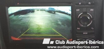

maribel-ibiza Publicado 19 de Febrero del 2015 Autor Denunciar Compartir Publicado 19 de Febrero del 2015 (editado) IM PRE SIO NAN TE Que barbaridad, sinceramente hace tiempo que no veia un A6 tan espectacular. Los faros traseros son LED verdad?? Que bien le sienta el rojo a estos coches. Buenos días y GRACIAS !!! Todos los faros son led, delanteros y traseros. Les haremos fotos encendidos y así veis como quedan, tanto de traseros, como delanteros (* por supuesto homologados como les gusta a nuestro gobierno, con sus tasitas pagadas ). El rojo nos encantó a nosotros también, desde luego no vimos ninguno igual de este mismo color y queda muy intenso, precioso y no porque sea nuestro También lleva cámara trasera y toda la radio es pantalla táctil, con GPS, DVD, USD, IPOD, Micro SD, TV, etc... por lo que rellena y queda muy chulo el salpicadero. Os tome una foto, aunque no se aprecia demasiado bien, ya postearé otras a ver si me quedan mejor. (Esto lo añado, por si alguno no tiene claro que radio ponerle, etc... Por supuesto lleva etapa de potencia y demás.) Editado 19 de Febrero del 2015 por maribel-ibiza Responder Enlace al comentario Compartir en otros sitios web More sharing options...
