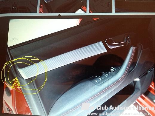

sergy Publicado 22 de Febrero del 2015 Denunciar Publicado 22 de Febrero del 2015 (editado) Aqui otra Y tambien en carbono negro Quedan de fabula las tuyas :clap1: pero resulta que las mias no son ni parecidas a las tuyas y cuando hablo del canto es que las molduras de sportback llegan hasta el canto del panel no solo se incrustan Es esto lo que me refiero..Esa curva es algo complicado de disimular que la pieza esta vinilada Editado 22 de Febrero del 2015 por sergy Responder
