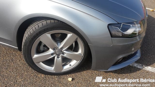

morongologo Publicado 17 de Febrero del 2015 Denunciar Publicado 17 de Febrero del 2015 (editado) Yo monto 19 en mi abant con suspension de serie y se ve bien, nada raro o feo y lo digo yo ke vengo de un a4 b8 berlina con suspension sline y 19. Esta claro ke keda mejor con suspension sline pero no me desagrada como le kedan. Editado 17 de Febrero del 2015 por morongologo Responder
Xabby Publicado 18 de Febrero del 2015 Denunciar Publicado 18 de Febrero del 2015 Yo monto 19 en mi abant con suspension de serie y se ve bien, nada raro o feo y lo digo yo ke vengo de un a4 b8 berlina con suspension sline y 19. Esta claro ke keda mejor con suspension sline pero no me desagrada como le kedan. Lo que describes es un buen ejemplo de autoconvencimiento, algo que nos sucede de forma muy común. Tenemos algo, queremos que nos guste y acaba gustándonos. A mi tambien me pasa. Llevo los anagramas de A4 detrás y por si fuera poco la S de "supuestamente S Line", emblemas que la gran mayoría retiraría. Sin embargo a mi me parece que le quedan muy bien, tanto que considero que todos los demás están equivocados............menos yo. Responder
morongologo Publicado 18 de Febrero del 2015 Denunciar Publicado 18 de Febrero del 2015 (editado) No es autoconvencimiento. Me gusta,no tanto como con sline xo me gusta. Mi coche venia kon las 16, asi si ke era feo de narices xo con las 19 gano mucho. Esta claro ke keda alto xo aun asi a mejorado. Al ser un abant se ve mejor ke una berlina con suspension de serie. Antes de comprarlo pensaba ke al meterle las 19 tendria ke cambiar muelles pk kedaria feo xo viendo como a kedado no me lo planteo. Haber si le saco unas fotos para enseñaros como keda de alto. Ke kede claro ke no discuto ke a unas 19 le sienta mejor la suspension sline xo para mi punto de vista creo ke se puede montar 19 con la de serie, almenos en el abant, si al compi no le gusta siempre se puede comprar muelles xo yo x ese motivo no me compraria unas 18 en lugar de unas 19 Pd: yo soy de anagramas fuera Editado 18 de Febrero del 2015 por morongologo Responder
morongologo Publicado 18 de Febrero del 2015 Denunciar Publicado 18 de Febrero del 2015 (editado) en el ordenador del curro he encontrado una foto muy mala porque la hice con un telefono con la camara rota pero algo se vera, era de cuando compre el coche y aun le faltaban las tapas de los nieblas, porque cambie el paragolpes que compre en ebay y el labio del compañero rj32, pero las tapas las busque mucho y al final fui a parar al conce. cuando monte el paragolpes trasero sline, (que hara como 2 meses que lo tengo pero no hay manera de disponer de tiempo para llebarlo a montar ya que mi mujer lo usa cada dia) lo presentare como se merece Editado 18 de Febrero del 2015 por morongologo Responder
