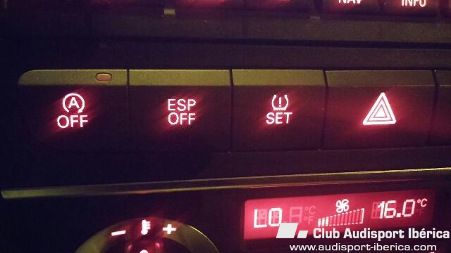

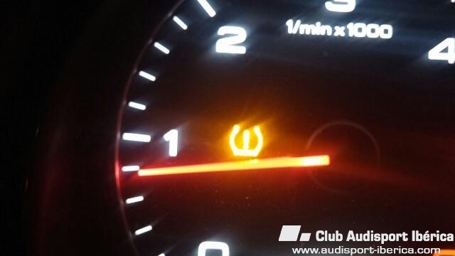

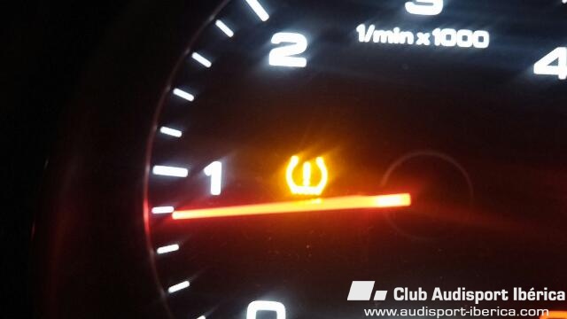

Hola,necesito ayuda,ya q tengo alguna duda,resulta q hoy he instalado el pulsador set" sistema de monitoreo de presion de neumaticos,he pasado um cable ala centralta ABS, lo he conectado como.dicen los bricos en el pin 27 del conector abs,del.conector abs al pin 6 del pulsador set,y despues el positivo y.negativo pines 1 y 3 respectivamente. Para darle luz los he sacado del boton esp/asr puenteando,pues bueno se ilumina y eso,he bajado la presion de un neumatico hasta q ha saltado el chivato en el cuadro,he ido de camino a una gasolinera he inchado de nuevo la rueda q habia desinflado,pero voy a darle al pulsador y.no hace nada,dejandolo pulsado unos segundos tampoco,hay algo q pueda haber hecho mal?? Lo unico q me quedaria por conectar seria el cable q va ala centralita electrica q va debajo del volante conector B/PIN 12,puede deberse a eso el xq no funcione? La verdad q pasar el cable al conector no he tardado mas de 10 min,q pense q seria lo mas complicado,pero despues de tener todo,resulta q no me resetea pulsando el boton!agradezco la ayuda q me poddais dar,mas adelante pondre algunas fotos del brico

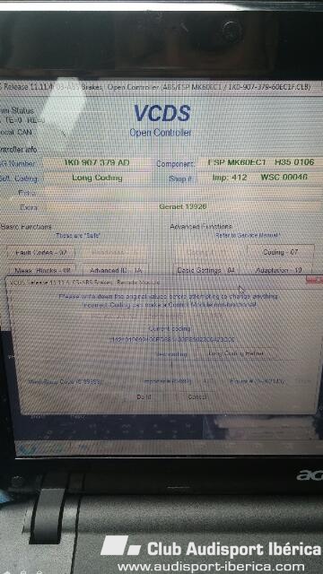

Puedo.entrar en.el modulo abs,pero en.el.long coding no tengo.mas q para activar el tpms,no puedo resta.ningun valor a coding original ya q no me sale ningun coding
