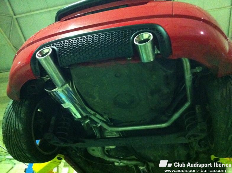

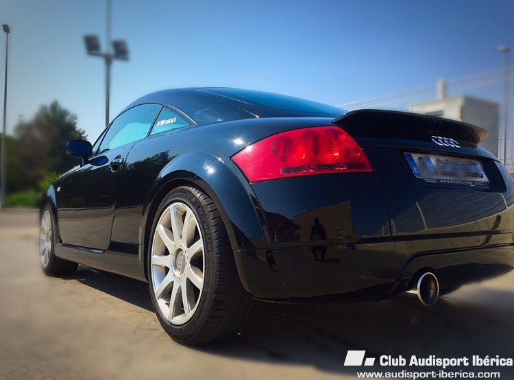

pulpiTTo Publicado 1 de Mayo del 2015 Autor Denunciar Publicado 1 de Mayo del 2015 (editado) Asi quedo el tubo!! Ahora falta hacerle la otra salida.. ? Editado 1 de Mayo del 2015 por pulpiTTo Responder
