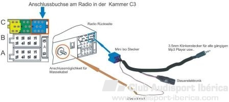

abril Publicado 19 de Febrero del 2015 Denunciar Publicado 19 de Febrero del 2015 (editado) Saludos a todos. Tengo un b6 avant con audioconcert ll y he comprado un cable de 8 pin para sacar simplemente audio por jack, este interface trae una pequeña placa que creo hace que el cd conserve sus funciones. La conexión la he realizado como aparece en el dibujo pero no suenan los altavoces traseros. Yo quité una clavija grande que cubría todos los pines y en su lugar puse la del interface de 8 pin (con lo cual se quedan varios pines sin conectar)...que ocasiona que no suenen los traseros?.....gracias a todos. Donde esta el recuadro C, amarillo-verde y azul estaban tapados por una clavija grande, ahora al quitarla y poner solo la azul las otras se quedan sin conectar? Editado 19 de Febrero del 2015 por abril Responder
abril Publicado 19 de Febrero del 2015 Autor Denunciar Publicado 19 de Febrero del 2015 Buscando por ahí he averiguado que los otros conectores son: los centrales (verdes) para el can-bus información en el fis y los de la iza. (amarillos) los de el medio para la etapa y los de los extremos para los altavoces posteriores. Entiendo de ésto que debo de volver a sacar la radio y cortar la clema grande anulando la que ahora va en la parte azul y VOLVIENDO A CONECTAR la verde y amarilla?? Responder

abril Publicado 19 de Febrero del 2015 Autor Denunciar Publicado 19 de Febrero del 2015 Va todo de maravilla, incluso la iluminación solo falla el audio trasero y los mensajes del FIS. Después la desmontaré otra vez a ver si se pueden despegar las clavijas de los conectores y volver a poner la amarilla (altavozes y ampli) y la verde (canbus) en su sitio anulando la azul que esta ocupada por el nuevo conector del interface. Después pongo el enlace Responder
elgrajo Publicado 19 de Febrero del 2015 Denunciar Publicado 19 de Febrero del 2015 (editado) Por lo menos en mi A4 los altavoces traseros van a traves de una etapa de potencia situada en el maletero, los delanteros directamente a la radio. Si desconectas el cable amarillo no le esta llegando la señal a la etapa de potencia por lo que nunca podran sonar los delanteros. En efecto te tocara dejar el resto de conectores en su sitio tal y como comentas. Yo para evitar cortar el conector original compre este: http://es.aliexpress.com/item/adapter-cable-for-big-iso-connector-for-concert-I-II-chorus-I-II-Symphony-I-II/1346911952.html?recommendVersion=1 Un saludo. Editado 19 de Febrero del 2015 por elgrajo Responder
abril Publicado 19 de Febrero del 2015 Autor Denunciar Publicado 19 de Febrero del 2015 (editado) Pues creo que ya está. O bien compro el adaptador que muestro en la imagen o simplemente separo del original del coche el que ya no necesito y vuelvo a conectar el verde y amarillo. Lo que pasa es que no se que tal se separaran...veremos. Editado 19 de Febrero del 2015 por abril Responder
abril Publicado 19 de Febrero del 2015 Autor Denunciar Publicado 19 de Febrero del 2015 Arreglado. He vuelto a sacar la radio, he sacado el conector original y con una hoja de sierra he cortado el lado que he sustituido por el interface (el azul de 8 pin) y he vuelto a colocar el verde y el amarillo (canbus y altavoces) ahora se escucha perfecto en todos los altavoces, conservo el CD gracias a la placa que trae incluida para dicho efecto y sobre todo la información en el FIS....gracias a todos. Responder
