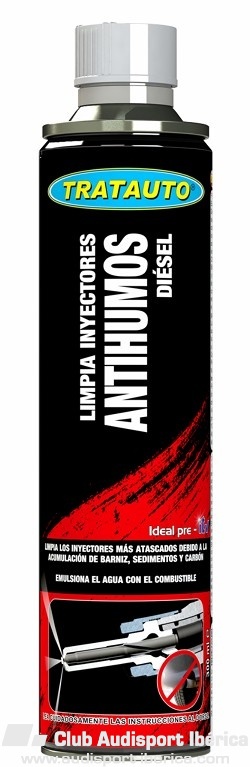

maribel-ibiza Publicado 23 de Febrero del 2015 Autor Denunciar Publicado 23 de Febrero del 2015 Échalo hacia la derecha con dirección al turbo. La pieza de la izquierda es el caudalimetro. Mejor que no le eches ese potingue no vaya a ser que se estropee. Perfecto !! Ya realizamos el proceso Carlos y yo. Soltamos el tubo, se veía bien que hacia la izquierda esta el "caudalímetro" y posteriormente el "filtro del aire", por lo que, como bien comentaste, no quedaba otra que, "únicamente", echar el spray WYNN´S TURBO CLEANER (*finalmente no encontramos otras marcas...), hacía la derecha. Seguimos los pasos, coche a 70 Cº. Ralentí y fuimos vaciando el bote de Turbo Cleaner, de vez en cuando, acelerábamos a 1.500 > 2.000 rpm y volvíamos a echar, para que entrase bien hasta el fondo del turbo, EGR, etc... Por último, echamos un LIMPIA INYECTORES de bote grande 300 ml, marca TRATAUTO (Americana, al parecer), en el depósito del gasoil: CARACTERÍSTICAS: Formula mejorada de última generación para limpiar el circuito de combustible. ¿QUÉ HACE? Fórmula HyOx, con acción disolvente y dispersante, restablece la correcta pulverización de los inyectores al eliminar y limpiar residuos en toberas, bombas y cualquier otro elemento del circuito de combustible. ¿CUÁNDO UTILIZARLO? PARA: - Limpiar inyectores y restablecer el cono de inyección Eliminar las bacterias procedentes por el biocombustible. - Limpiar resinas propias del gasoil desde el depósito hasta la cámara de combustión. - Restablecer una correcta relación de mezcla aire/combustible, disminuyendo el consumo. - Reducir eficazmente los gases de escape CO Y NOx, controlados en la ITV. - Evitar la congelación del combustible. - Lubricar todos los elementos del circuito de combustible. MODO DE USO: - Quitar el tapón del depósito de combustible. - Añadir el contenido del envase en el depósito con poco combustible. - Poner el tapón del depósito. - Poner el motor en marcha a ralentí durante 5-8 minutos. - Realizar un trayecto de 20 Km. o más, a un régimen normal de r.p.m. - Válido para aplicar con máquinas de limpieza de inyectores. ADVERTENCIAS DE USO: Es normal que durante el tratamiento el vehículo produzca: - Excesos de Humos - Olores Característicos Tirones - Aumento r.p.m. Para evitar la congelación de combustible aplicar en la siguiente proporción: - 300ml – hasta 60 Litros de combustible. RECOMENDACIONES Y MANTENIMIENTO: Un buen mantenimiento evita costosas reparaciones, por lo que nuestro "Departamento Técnico" recomienda: Realizar un mantenimiento integral del circuito de combustible: - 2 años ó 30.000 Km Añadir de manera preventiva: - 1 año ó 15.000 Km En invierno, en caso que el vehículo pernocte a la intemperie, aplique un bote para evitar la congelación del combustible. ======================================= Después nos dimos una vueltita de unos 30 kms. por la isla de Ibiza y el coche fue muy, muy suave. Lo que sí, como habíamos bajado un puerto de montaña hasta una playita para hacer los trabajos y con esto logramos los 70 Cº necesarios de temp. motor, para echar el Turbo Cleaner; lo que hicimos al regreso, fue pasar del automático, al tiptronic y subir todo el puerto, entre 2da. y 3ra. marcha, a 2.500 > 3.000 rpm. y mantuvimos, posteriormente, la 3ra. marcha, hasta llegar a casa, salvo por un adelantamiento a 3 coches de "payeses", que pasamos a 4ta. marcha y muy, muy bien el reprís. Estabamos por carreteras secundarias y en la isla, son tan pequeñas, que no se puede ir más rápido, encima, todas en obras !!! No podemos ofrecer un resultado final, porque recién lo hicimos, pero para haberlo hecho hoy, podemos decir que muy contentos con el resultado de ambos productos mezclados. El ralentí super bien y acelera muy, muy suave. Según íbamos metiendo el spray Turbo Cleaner, veíamos desde el tubo de admisión, lo poco que se puede ver de la entrada del Turbo, que se iba quedando todo plateado, como nuevo !! Dentro de 1 semanita aprox. le cambiaremos el aceite, que le toca ya, junto con los filtros de aceite y de aire, de este modo sacaremos todos los posibles residuos que hayan quedado por ahí dando vueltas, tras este proceso que seguimos de limpiar inyectores y turbo, con estos productitos. Gracias por todo !! Responder

maribel-ibiza Publicado 23 de Febrero del 2015 Autor Denunciar Publicado 23 de Febrero del 2015 Muy interesante y si puedes decir si se nota el tratamiento aplicado dentro de unos dias,mejor sera. Por cierto,puedes decir de donde has comprado el limpia inyectores? Gracias Hola y muchas gracias ! Dentro de unos días volveré a postear, cuando haya sacado toda la porquería y que realmente podamos valorar resultados finales El limpia inyectores lo compré en una tienda de recambios de Ibiza, en este caso "Recambios Ibiza" (, así se llama, por lo que han de tenerlo en casi cualquiera, nos gustó por la capacidad y porque se echa con poco gasoil, sin tener que llenar el deposito para realizar el proceso, etc... Entendemos que limpia mejor los inyectores de este modo, por la proporción de mezcla gasoil<>producto. Aquí lo tienes online con un 30% de descuento: http://tienda.recambiosvarona.com/es/aditivos-y-tratamientos/265-limpia-inyectores-diesel-tratauto-843654897461.html Y un video que encontramos: https://www.youtube.com/watch?v=co9Aq4G3haY Responder
dhan67 Publicado 23 de Febrero del 2015 Denunciar Publicado 23 de Febrero del 2015 Gracias Pedido hecho.Ahora a encontrar el Turbo Cleaner Responder
