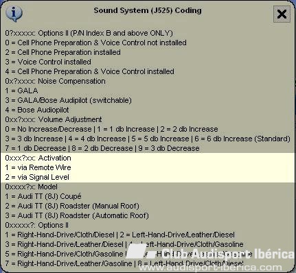

COTONOU Publicado 11 de Marzo del 2015 Denunciar Publicado 11 de Marzo del 2015 He hecho diagnosis con mi ampli nuevo y me da este fallo.... Luego hago la diagnosis con el viejo ampli y me sale esto... Necesita algún código para que sea reconocido o algo? Enviado desde mi iPhone utilizando Tapatalk Hola, he estado un tiempazo desaparecido pero ya estoy de nuevo por aqui, saludos a todos Estoy ahora con un problema igual que el tuyo, mi ampli parece que murio. Por lo que he buscado y leido se trata de cambiar uno por otro y codificarlo con la vag-com. Si te fijas en las capturas de pantalla la linea coding del viejo y nuevo no son iguales, ponle al nuevo la codificacion del viejo. Responder
COTONOU Publicado 11 de Marzo del 2015 Denunciar Publicado 11 de Marzo del 2015 tienes diferente el 2º bit y el ultimo, en el cuadro adjunto explica las diferentes codificaciones Responder
sivle_07 Publicado 11 de Marzo del 2015 Autor Denunciar Publicado 11 de Marzo del 2015 tienes diferente el 2º bit y el ultimo, en el cuadro adjunto explica las diferentes codificaciones La historia es que según la casa oficial no deja modificar ningún parámetro. Como que no le dejan acceder al amplificador. Enviado desde mi iPhone utilizando Tapatalk Responder
