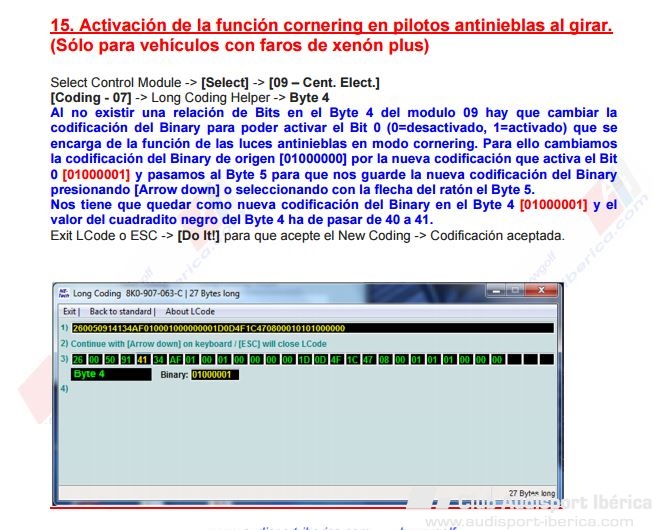

zdaza Publicado 19 de Marzo del 2017 Denunciar Publicado 19 de Marzo del 2017 Me pasó algo parecido al activar cornering un amigo del foro me dijo que cambiase un número en la codificación, mañana pongo como lo llevo Enviado desde mi iPhone utilizando Tapatalk Responder
ibi Publicado 20 de Marzo del 2017 Denunciar Publicado 20 de Marzo del 2017 A mí el cornering, solo me funciona si le doy al intermitente, ¿es normal? Responder
raimon Publicado 20 de Marzo del 2017 Denunciar Publicado 20 de Marzo del 2017 Asegúrate de que tengas esta configuracion: Responder
raimon Publicado 20 de Marzo del 2017 Denunciar Publicado 20 de Marzo del 2017 A mí el cornering, solo me funciona si le doy al intermitente, ¿es normal? Enciente al poner el intermitente, al girar el volante cuando tienes las luces encendidas y cuando le das al boton.... Un saludo. Responder
ibi Publicado 20 de Marzo del 2017 Denunciar Publicado 20 de Marzo del 2017 A mí el cornering, solo me funciona si le doy al intermitente, ¿es normal? Enciente al poner el intermitente, al girar el volante cuando tienes las luces encendidas y cuando le das al boton....Un saludo. Sólo me enciende lo normal, al dar al interruptor. O al girar las ruedas con el intermitente dado. Si no enciendo el intermitente y giro las ruedas, no se enciende. Cómo dato curioso, a mí no me pasó de 40 a 41, sino de 80 a 81. Responder
