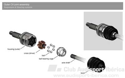

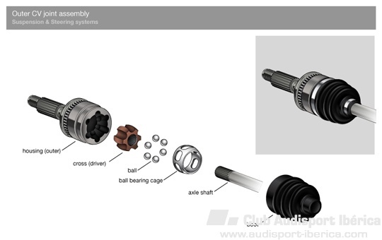

aitorcbr Publicado 23 de Febrero del 2015 Denunciar Publicado 23 de Febrero del 2015 Cambiar un guardapolvos no tiene mucho misterio. Te has fijado si tienes la zona con grasa? Si es así, el guardapolvos esta roto y lo tienes que cambiar cuanto antes sino la m**** entrará en la punta del palier y fastidiara la homocinética y eso ya es mas caro. Aunque si esta garantía que te lo cambien ya. Responder
Tineo Publicado 23 de Febrero del 2015 Denunciar Publicado 23 de Febrero del 2015 Mejor que te lo arreglen, puede degenerar a largo plazo en un fallo de la homocinética como indica aitor. No sé si tendrán que soltar la mangueta de rueda, aun así, sólo implica alinear dirección sin más. No te tienen que desguazar el coche. Responder
