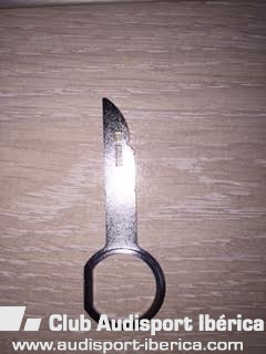

tengo un problema a la hora de extraer mi unidad rsn-e. Son las mismas llaves de extraccion para una unidad concert que para un navgador rns-e?
La unidad concert la saque sin problemas con lo que entiendo que son las llaves son iguales para todas las unidades; pero ahora al intentar sacar la unidad rns-e las llaves no hacen el carateristico "click" y se quedan ancladas... se meten pero no consigo que que se queden ancladas... alguien que me pueda echar una mano???

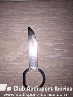

Adjunto foto de llave en cuestion
Editado por samu1981
Si son las mismas, al igual que el RNS-E....
Gracias. Si tranquilo, tenia las 4.
Ya lo he conseguido sacar. Las llaves al meterlas no hacian el "click" como me paso cuando saqué otra unidad concert. Simplemente al meter las 4 y hacer un poco de de fuerza en la dirección de extracción he conseguido finalmente sacarla.
