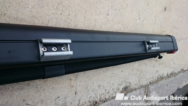

fran8972 Publicado 22 de Febrero del 2015 Denunciar Compartir Publicado 22 de Febrero del 2015 Buenas a todos, Tengo un a4 avant del año pasado y resulta que el otro día fui a recambios audi y compré el anclaje toptether y al sacar la Red divisoria del maletero encontré por debajo dos guías de color plata. Le pregunté al.de recambios y no tenía ni idea. En definitiva, no seran guías para instalar un porta bolsas como en el berlina? Responder Enlace al comentario Compartir en otros sitios web More sharing options...

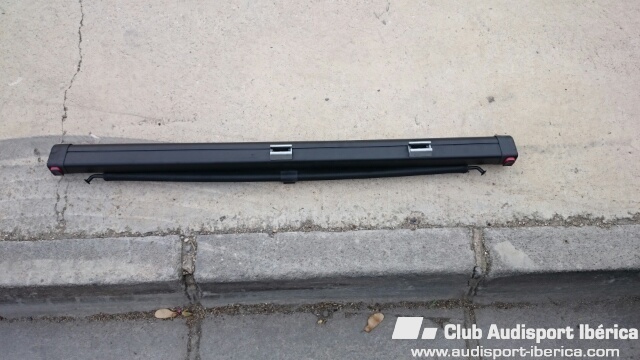

fran8972 Publicado 23 de Febrero del 2015 Autor Denunciar Compartir Publicado 23 de Febrero del 2015 Foto de la red por debajo Responder Enlace al comentario Compartir en otros sitios web More sharing options...
fran8972 Publicado 23 de Febrero del 2015 Autor Denunciar Compartir Publicado 23 de Febrero del 2015 Detalle de las guías Responder Enlace al comentario Compartir en otros sitios web More sharing options...

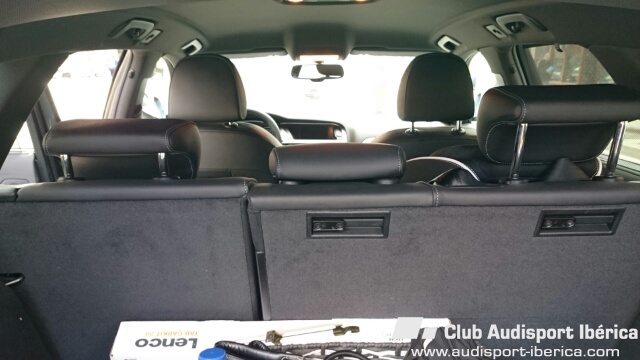

fran8972 Publicado 23 de Febrero del 2015 Autor Denunciar Compartir Publicado 23 de Febrero del 2015 Responder Enlace al comentario Compartir en otros sitios web More sharing options...
mochilo75 Publicado 23 de Febrero del 2015 Denunciar Compartir Publicado 23 de Febrero del 2015 Esas guias sirvan para anclar la bandeja a los asientos cuando estos estan en posicion abatida y la red se engancha en los orificios que hay en los asideros de techo para tal fin. Un saludo Responder Enlace al comentario Compartir en otros sitios web More sharing options...
irisnuma Publicado 23 de Febrero del 2015 Denunciar Compartir Publicado 23 de Febrero del 2015 Así es. Enviado desde mi iPhone 6 utilizando Tapatalk Responder Enlace al comentario Compartir en otros sitios web More sharing options...
fran8972 Publicado 23 de Febrero del 2015 Autor Denunciar Compartir Publicado 23 de Febrero del 2015 Ok, fijate que estuve buscando la guía para colocar la dichosa red detrás de los asientos delanteros,por eso la pieza de recambio de toptether también hace la forma. Muchas gracias Responder Enlace al comentario Compartir en otros sitios web More sharing options...
fran8972 Publicado 23 de Febrero del 2015 Autor Denunciar Compartir Publicado 23 de Febrero del 2015 Por cierto, para ampliar conocimientos... Porqué no tengo en el asiento trasero y izquierdo la muesca para poner el toptether de un solo tornillo? Responder Enlace al comentario Compartir en otros sitios web More sharing options...

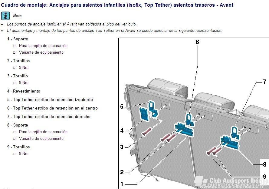

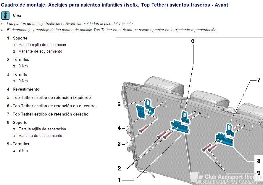

fran8972 Publicado 23 de Febrero del 2015 Autor Denunciar Compartir Publicado 23 de Febrero del 2015 Aquí sale que se puede poner...? Responder Enlace al comentario Compartir en otros sitios web More sharing options...
fran8972 Publicado 25 de Febrero del 2015 Autor Denunciar Compartir Publicado 25 de Febrero del 2015 La solución al problema en este post http://www.audisport-iberica.com/foro/topic/340162-instalar-anclajes-top-tether-en-los-avant/ Responder Enlace al comentario Compartir en otros sitios web More sharing options...
