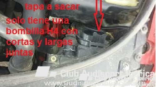

juanjosancheza Publicado 22 de Febrero del 2015 Denunciar Publicado 22 de Febrero del 2015 Se que es lo mas tonto del mundo pero no se como sustituir la bombillas de mi coche (las cortas) y por mas que busco aquí en youtube en google general no encuentro nada, solo encontre un video pero era un a4 con unos faros distintos al mio mis faros son los de la foto (ahora no dispongo e otra y me gustaría saber si alguien teneis una guia con fotos y ademas me digais que herramientas necesito para cambiarlas muchas gracias Responder

Barmor Publicado 22 de Febrero del 2015 Denunciar Publicado 22 de Febrero del 2015 Herramientas para cambiar las bombillas,ninguna,las manos jejejeje. Es muy sencillo,quitas las tapas de los faros,la del lado derecho tendrás que quitar la toma del filtro de aire para poder acceder a la tapa (sale tirando simplemente),luego las tapas,desconectas el conector de la bombilla H4 y finalmente retiras el alambre de un lado para poder sacar la bombilla,colocas la nueva en la misma posición y el mismo procedimiento a la inversa. PD: Prueba a ver si enciende antes de montar todo por si acaso . Responder
juanjosancheza Publicado 22 de Febrero del 2015 Autor Denunciar Publicado 22 de Febrero del 2015 Herramientas para cambiar las bombillas,ninguna,las manos jejejeje. Es muy sencillo,quitas las tapas de los faros,la del lado derecho tendrás que quitar la toma del filtro de aire para poder acceder a la tapa (sale tirando simplemente),luego las tapas,desconectas el conector de la bombilla H4 y finalmente retiras el alambre de un lado para poder sacar la bombilla,colocas la nueva en la misma posición y el mismo procedimiento a la inversa. PD: Prueba a ver si enciende antes de montar todo por si acaso . en un video veo que desatornilla unos torniloos pero no creo que sea el mismo modelo me ha dado miedo la parte del filtro vaya a ser que haciendo fuerza me lo cargase bueno pues mañana probare a ver muchismas gracias Responder
juanjosancheza Publicado 23 de Febrero del 2015 Autor Denunciar Publicado 23 de Febrero del 2015 nada no lo consigo nose cuales son las cortas ni como sacsrlas mi coche debajo del capo es asi como en la foto ayuda porfavor Responder
varito_calvito Publicado 23 de Febrero del 2015 Denunciar Publicado 23 de Febrero del 2015 Los faros llevan unas tapas mirando hacia el motor, las quitas y se podrá ver el cableado. Una vez quites la tapa tienes que desencajar la bombilla del faro tirando hacia abajo del alambre que sujeta la bombilla. Una vez suelta le quitas el conector y cambias la bombilla por una nueva. Para volver a ponerla es lo mismo a la inversa, la encajas con el "alambre" al faro hasta que quede fija, montas la tapa y ya está. En el faro del acompañante lo único que tienes que quitar el tubo de admisión de aire (se ve en la foto), son solo dos tornillos. Responder

sata Publicado 23 de Febrero del 2015 Denunciar Publicado 23 de Febrero del 2015 nada no lo consigo nose cuales son las cortas ni como sacsrlas mi coche debajo del capo es asi como en la foto ayuda porfavor Las cortas son las que se encienden cuando das las cortas. Te pones delante del coche con las luces cortas encendidas y las que esten encendidas son las que tienes que cambiar. Que no encienden porque están fundidas y no sabes aún cuales son? pues pones las largas y cambias las que no encienden. Responder
