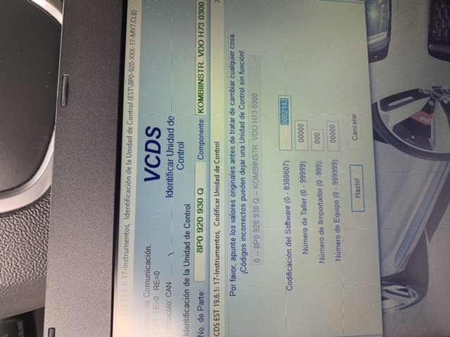

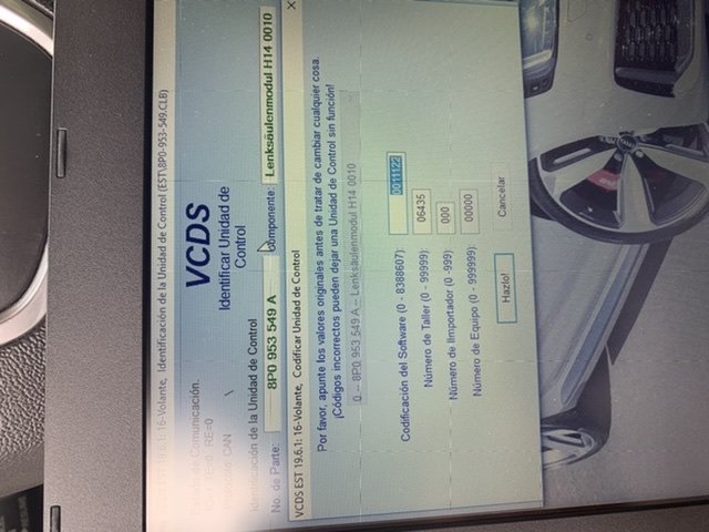

granaino069 Publicado 28 de Abril del 2020 Denunciar Publicado 28 de Abril del 2020 Hola, alguien me puede decir cómo se codifica, he cambiado la palanca y no sé cómo se codifica, esto es lo que me sale en el módulo 16 y 17. Gracias Responder
