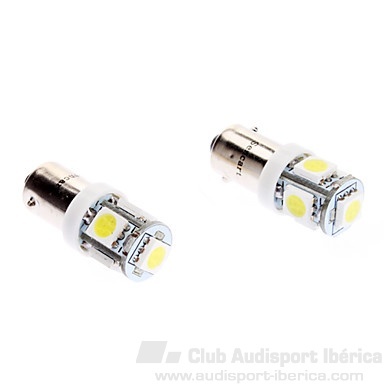

pcuatrero Publicado 15 de Abril del 2015 Denunciar Publicado 15 de Abril del 2015 Buenas, en este enlace tienes todos los tipos de bombillas: http://www.audisport-iberica.com/foro/topic/336153-tipos-de-leds-b7-info-a-mano-para-todos/ A continuación pongo las que yo llevo. Tengo que decir que todas dan muchísima luz, dentro del coche se hace de día cuando abres la puerta. El mío no lleva el paquete de iluminación con luces bajo las puertas y en los pies. Mi plafón de las plazas traseras (que es distinto al del enlace anterior porque no tiene 2 luces de lectura sino una sola grande corrida con 2 bombillas tipo T de 36mm), el del maletero avant (creo que el berlina es distinto) y los parasoles delanteros: http://www.dx.com/p/festoon-36mm-4-5w-450lm-9-x-smd-5630-led-white-car-reading-light-roof-lamp-12v-2-pcs-314413#.VOb1COa-_fI Éstas son las del plafón delantero (luz de cortesía, tipo L): http://www.dx.com/p/festoon-42mm-6w-540lm-12-smd-5630-led-white-light-car-reading-lamp-license-plate-light-12v-216279#.VOb1EOa-_fI Éstas son las que tengo para las luces de lectura delanteras (que también son las de las traseras del enlace, las tipo B): http://www.dx.com/p/mz-ba9s-3w-led-car-license-plate-light-clearance-lamp-white-6000k-360lm-smd-5630-silver-12v-374873#.VOb1Mea-_fI Me he gastado unos 12€, hace unos 3 meses que las tengo y estoy encantado. Dan mucha luz y muy blanca. Nadie da más por menos. Eso sí tardan mínimo 15 días en llegarte Responder

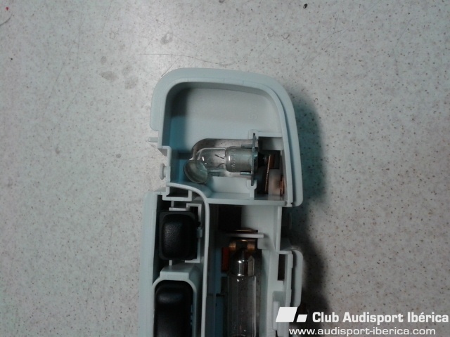

totri Publicado 15 de Abril del 2015 Denunciar Publicado 15 de Abril del 2015 Yo la que necesito es esta, no se si se aprecia bien pero el casquillo es un pelin mas pequeño que lo normal y mas corta. Son de 5w 12v. Responder

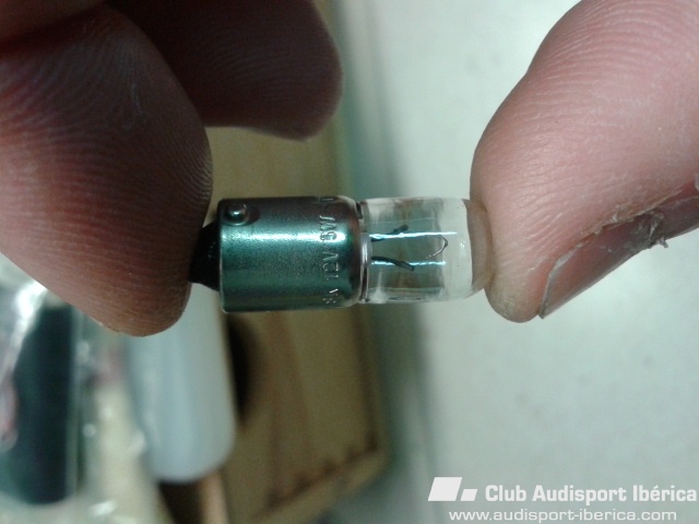

totri Publicado 15 de Abril del 2015 Denunciar Publicado 15 de Abril del 2015 Te pongo otra. Responder
Argentum Publicado 15 de Abril del 2015 Denunciar Publicado 15 de Abril del 2015 Son las clásicas bombillas de lectura, son de casquillo BA9S Responder
totri Publicado 15 de Abril del 2015 Denunciar Publicado 15 de Abril del 2015 Pues yo he probado con una de estas y no hay manera que funcionen, no se si el problema es que son un poco mas grandes. Argentum según tu debe funcionar. Responder
Argentum Publicado 15 de Abril del 2015 Denunciar Publicado 15 de Abril del 2015 Yo llevo LED de lectura y van perfectas. Igual no las has puesto bien, dan bastante el follón para encajar. Hay que darles como un cuarto de vuelta. Responder
Serjio Publicado 15 de Abril del 2015 Denunciar Publicado 15 de Abril del 2015 Argentum no son para el A4, son para una c-max. Es que ese tipo de bombilla me suena de aparatos electrónicos, pasa a una tienda de electrónica o de bombillas de led e intenta averiguar el nombre real. Un saludo Responder
Argentum Publicado 15 de Abril del 2015 Denunciar Publicado 15 de Abril del 2015 Que yo sepa ningún coche da fallo de bombilla fundida en el interior. Pero vamos, todo puede ser con tanta modernidad... A mi nunca me han dado el follón las bombillas LED. Responder
totri Publicado 15 de Abril del 2015 Denunciar Publicado 15 de Abril del 2015 Gracias Serjio, intentare averiguarlo. Argentum si la cuestion es que las encajo en su sitio dando ese cuarto de vuelta como bien dices pero una vez puestas no encienden y ya no se como ponerla porque si fuera tipo feston podria ser que fuera el positivo y negativo de los leds, pero en estas tipo bayoneta no tiene mas que una manera de poner. Asi que no entiendo. Por eso decia lo del casquillo que parecen un poco más pequeños de lo normal. Responder
totri Publicado 22 de Abril del 2015 Denunciar Publicado 22 de Abril del 2015 Problema solucionado, por lo visto las bombillas leds que queria poner no eran el problema, sino la polaridad del plafon, por lo visto en los ford llevan cambiada la polaridad, no me digais porque pero es así ya me paso cuando le puse el kit de xenón que al hacer la conexion tube que poner el rojo con negro y viceversa porque sino no funcionaban. Ahora lo que tengo que hacer es poner unas bombillas sin polaridad. De todas maneras gracias y un saludo. Responder
