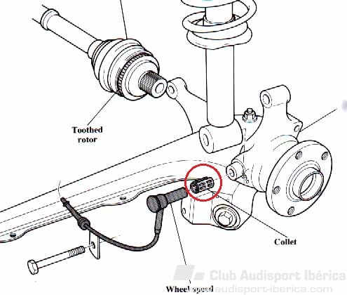

maribel-ibiza Publicado 24 de Febrero del 2015 Denunciar Compartir Publicado 24 de Febrero del 2015 Hola a todos ! Tengo un pequeño problemilla, a ver si alguien me puede ayudar. El caso es que me saltaba el testigo de ABS / ASR cada vez que cogía baches y después desaparece solo y sigue funcionando sin problemas. En la rueda izquierda, le falta una especie de vaso, entre el soporte donde se pone el ABS y el ABS. Os facilito un gráfico a ver si sabéis decirme que pieza es exactamente o como puedo pedirla en la AUDI. Estuve allí, se la pedí y me insistieron en que esta pieza NO EXISTE . Les insistí en que sí, pero me dijeron que les de mayor información, tipo el número de pieza o algo directo, con lo que puedan trabajar. No me asombra, el otro día cuando fui me dijeron que las arandelas de cobre de los tubos de gasoil que salen de los inyectores, NO son piezas que suelan tener disponibles, porque nunca se cambian .... ALUCINANTE !! Bueno, os dejo una imagen, con un circulo rojo, para que sepáis cual es la pieza que me falta y que por culpa de eso, el sensor del ABS se mueve dentro del vaso donde se mete y de ahí el error de conexión y desconexión del ABS y el ASR. Revisé en el ETKA online, pero no di con ese despiece, aunque tampoco se si incluye el número de pieza del fabricante , .... Alguna pista, para poder pedir esta pieza? GRACIAS de antemano ! Responder Enlace al comentario Compartir en otros sitios web More sharing options...
audrunas Publicado 24 de Febrero del 2015 Denunciar Compartir Publicado 24 de Febrero del 2015 Hola. Es una pieza de cobre redonda cortada. Se mete primero esa pieza ,despues sensor de ABS. Responder Enlace al comentario Compartir en otros sitios web More sharing options...
maribel-ibiza Publicado 24 de Febrero del 2015 Autor Denunciar Compartir Publicado 24 de Febrero del 2015 Hola. Es una pieza de cobre redonda cortada. Se mete primero esa pieza ,despues sensor de ABS. Gracias y sí, la conozco, pero no se como comprarla, no me la venden en Audi sino les digo el número de parte en cuestión y de otro modo, no la encontré... Responder Enlace al comentario Compartir en otros sitios web More sharing options...
audrunas Publicado 24 de Febrero del 2015 Denunciar Compartir Publicado 24 de Febrero del 2015 Dale esa referencia 443927817 Responder Enlace al comentario Compartir en otros sitios web More sharing options...

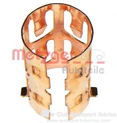

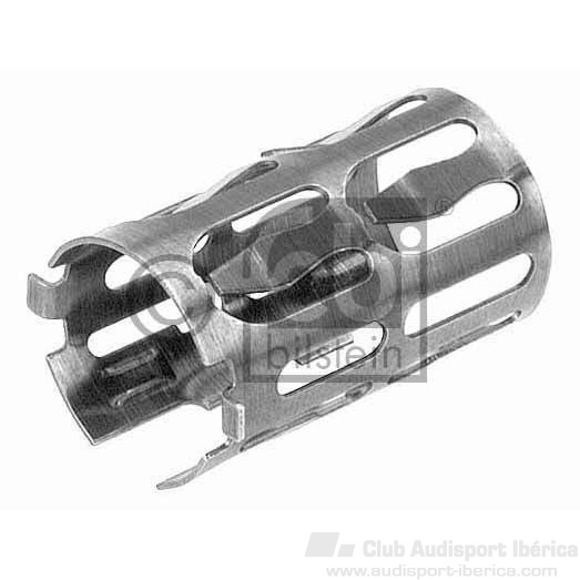

maribel-ibiza Publicado 24 de Febrero del 2015 Autor Denunciar Compartir Publicado 24 de Febrero del 2015 Dale esa referencia 443927817 Genial! !! Muchísimas gracias !! Probaremos a ver que dicen Pongo la imagen de la pieza en cuestión y que gracias a tu referencia pudimos localizar online, ahora a ver que dicen en la Audi de Ibiza, que llamaremos esta tarde. Responder Enlace al comentario Compartir en otros sitios web More sharing options...
maribel-ibiza Publicado 24 de Febrero del 2015 Autor Denunciar Compartir Publicado 24 de Febrero del 2015 Dale esa referencia 443927817 Gracias de nuevo, ya lo compramos, pero no en la Audi, porque nos piden 21 euros y pico + IVA. Tirando de la Ref. que nos pasaste: 443927817 - AUDI OFICIAL Conseguimos estas dos referencias de la misma pieza, pero de otras marcas: 2261024304 BOSCH 8997605104 WABCO Y la compramos aquí, por 4,09 eur + gastos de envío, que salen por 4 euros y pico por correos o bien por 6,50 euros por SEUR. Nosotros pagamos 10,50 eur por todo: http://www.wabco.es/recambios/ref/8997605104 GRACIAS por tu ayuda, sin ella, no podríamos haber tenido la pieza hoy mismo de camino !! Responder Enlace al comentario Compartir en otros sitios web More sharing options...
