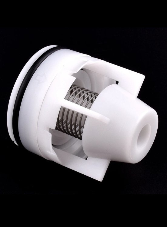

llanes1438 Publicado 21 de Enero del 2024 Denunciar Publicado 21 de Enero del 2024 Hola , buenos días. Soy Fran y llevo con el mismo problema de bajada de temperatura desde que compré el coche en 2015. Solucionado problemas de bajada de temperatura en motor CJCB después de cambiar 3 termostato principal y 2 secundarios. En este motor también hay una válvula antirretorno incorporada dentro de un manguito pequeño que consiste en una bola. En el despiece no te aparece nada. Yo la he condenado para que no funcione. Os dejo una foto de como es la válvula que se encuentra dentro del manguito pequeño y otra foto del manguito que es. Espero que os sirva de ayuda Responder
josmanpuli Publicado 14 de Febrero del 2024 Denunciar Publicado 14 de Febrero del 2024 Como dices que la has desconectado?....yo he cortado a cada extremo de esa valvula, la he sacado y he comprado otra valvula y puesta con dos abrazaderas....antes la valvula iva por dentro del tubo y ahora esta nueva va por fuera, mi motor también cjcb y el tubo de la antirretorno no te lo venden suelto, hay que comprar todo el juego de mangueras....si tu lo has anulado, el funcionamiento del motor, es correcto?...va bien? Responder
Moncho2 Publicado 14 de Febrero del 2024 Denunciar Publicado 14 de Febrero del 2024 hace 3 horas, josmanpuli dijo: Como dices que la has desconectado?....yo he cortado a cada extremo de esa valvula, la he sacado y he comprado otra valvula y puesta con dos abrazaderas....antes la valvula iva por dentro del tubo y ahora esta nueva va por fuera, mi motor también cjcb y el tubo de la antirretorno no te lo venden suelto, hay que comprar todo el juego de mangueras....si tu lo has anulado, el funcionamiento del motor, es correcto?...va bien? Hola Como no lo cites, (para que reciba una notificación) me da a mí que no verá tu mensaje...Su único aporte al foro ha sido ese post. Saludos Responder

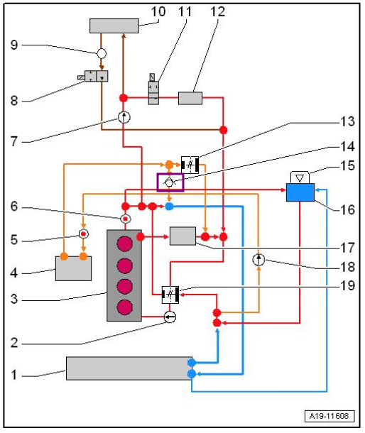

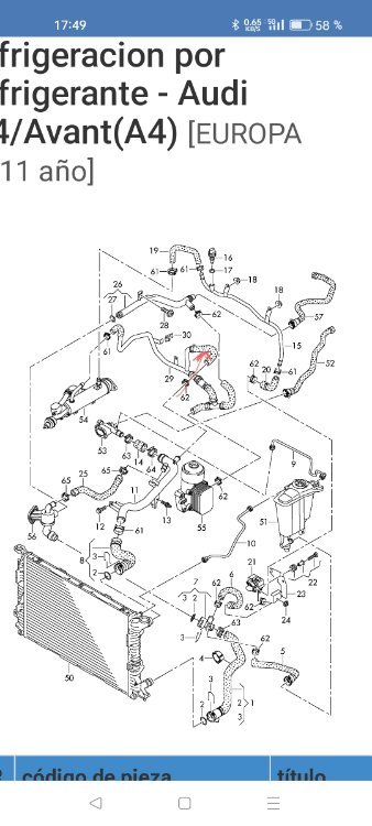

Ivan5781 Publicado 27 Febrero Denunciar Publicado 27 Febrero En 28/2/2022 a las 23:51, Farn68 dijo: El termostato principal está en un lugar accesible y su cambio no es excesivamente difícil. El secundario ya es otra historia....es complicado trabajar en la zona en la que se encuentra. Esa tubería está en la parte de atrás del bloque y quitar las abrazaderas de los tubos es harto difícil. Hay que vaciar (y recuperar) el refrigerante para trabajar sin inundaciones... La válvula antiretorno creo (CREO) que se encuentra en la misma tubería que el termostato secundario. Buenas, podrias decirnos donde esta cada elento que dices o referencias de los elementos?? Acabo de cambiar el termostato principal y el de la EGR y no acaba de ir bien el coche, faltaria por lo visto el antirretorno este pero no se donde esta... Mi motor es el CJCB de 136 cv, en el esquema es el elemento 14. Responder
Farn68 Publicado 1 Marzo Denunciar Publicado 1 Marzo En 27/2/2025 a las 22:44, Ivan5781 dijo: (...) El termostato principal sería el número 19, justo debajo del alternador. El secundario sería el número 13, por detrás del bloque y difícil acceso. Va integrado en una tubería que Audi vende completa. (De ahí que no aparezca la referencia al pedir el recambio por VIN). Las referencias de dichos elementos están en este mismo hilo. En mi caso no fue necesario el cambio de la "anti retorno", el problema era el principal. Motor CGLC. Responder
espinete23 Publicado 2 Marzo Denunciar Publicado 2 Marzo Saludos, ese termostato lo cambie yo en su día, suelto sin cambiar la tubería, por los mismo problemas de temperatura, la marca y referencia del que monte es MAHLE 70809143. con eso solucione el problema. lo que si es verdad que para llegar a donde esta hay que desarmar varias cosas, mas bien quitar las bridas que sujetan algunas tuberías, luego con paciencia puedes quitar el vieja sin tener que desmontar toda la tubería, por lo menos en un motor CAGA pude hacerlo así. si no recuerdo mal, hay una brida que sujeta en paralelo la tubería que tiene el termostato junto con otra, soltando esa brida y apartando lo demás puedes acceder a la tubería que tiene el termostato abalanzándote por encima del motor Responder
Ivan5781 Publicado 17 Marzo Denunciar Publicado 17 Marzo En 20/5/2017 a las 14:48, tincho2783 dijo: Sí según los esquemas, el circuito de refrigeración ha cambiado desde mi A4(2008) al tuyo que es 2013. Encontré que el motor CJCB lo utiliza una versión Avant y otra Allroud pero si te fijas los esquemas son exactamente iguales. Han montado 2 termostatos, el primero va dentro de la válvula 4/2 vías y tengo entendido que debes reemplazar todo el conjunto porque no te venden el termostato sólo. El segundo es para el radiador de recirculación de gases de escape. Posiblemente este último es el que no estas encontrando. Si has reemplazado la válvula 4/2 vías, entonces tendrás que buscar en la parte trasera del motor, pudiera estar fallando el termostato del radiador de recirculación de gases de escape y yo también miraría la válvula de retención del punto 14. Espero haberte ayudado con los esquemas. Esquema circuito de refrigeración A4 2.0 TDI Motor CJCB HOJA1.pdf Esquema circuito de refrigeración A4 2.0 TDI Motor CJCB HOJA2.pdf Esquema circuito de refrigeración A4 2.0 TDI Motor CJCB HOJA3.pdf Audi A4 Avant Motor CJCB.pdf Audi A4 allroad Motor CJCB.pdf Hola buenas yo tengo un cjcb de 136 caballos y también tenían los problemas de temperatura de hecho he cambiado el termostato principal y el de el refrigerador de la EGR, ahora en carretera funciona bien pero cuando vas despacito a bajar revoluciones y sobre todo ahora con temperaturas bajas todavía sigue bajando la aguja de la temperatura por debajo del 70, quería mirar la válvula anti retorno que comentas pero no consigo encontrarla. Alguien sabe donde puede estar en teoría por el esquema está cerca de el termostato secundario pero no somos capaces de encontrarla. Muchas gracias. Responder
