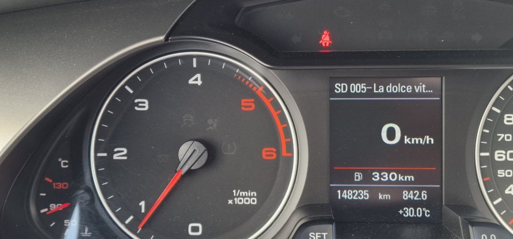

josmanpuli Publicado hace 14 horas Denunciar Publicado hace 14 horas Pues a mi me han cambiado los 3 termostatos y el comportamiento es el mismo....pongo foto de un recorrido de 100kms de hace un rato,vengo 90 kilómetros, lo permitido en la vía y en 5 marcha, es decir el coche va pisando huevos y la aguja no llega a 90...fijaros en la temperatura exterior....si voy al mecánico de nuevo, que hago vuelvo a cambiar otra vez todos?....esto es de locos... Responder
jmdes1 Publicado hace 13 horas Denunciar Publicado hace 13 horas hace 18 minutos, josmanpuli dijo: Pues a mi me han cambiado los 3 termostatos y el comportamiento es el mismo....pongo foto de un recorrido de 100kms de hace un rato,vengo 90 kilómetros, lo permitido en la vía y en 5 marcha, es decir el coche va pisando huevos y la aguja no llega a 90...fijaros en la temperatura exterior....si voy al mecánico de nuevo, que hago vuelvo a cambiar otra vez todos?....esto es de locos... Yo tengo un CAGA y también me baja un poco en alguna bajada prolongada y si la temperatura exterior está por debajo de 20 grados y lo tuyo me parece un poco raro porque con 30 grados al exterior mi coche si acaba marcando 90 en cualquier circunstancia, yo cambié los tres termostatos. No se, pero algún problema tenemos porque mi coche estuvo muchos años marcando 90 grados sin verse de ahí. Responder
