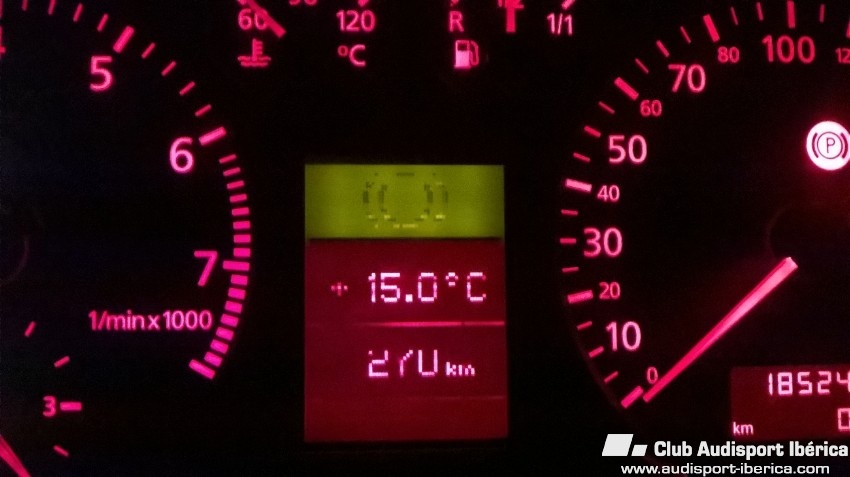

Genis1.8t Publicado 26 de Febrero del 2015 Autor Denunciar Publicado 26 de Febrero del 2015 Esta es la alerta que me sale en el fis. Parece que sea la de abs. Pero no lo entiendo. El vagcom no da fallos ni de abs. A ver si no a quedado casado perfectamente. También decir que el mío es referencia 8D0 919 880 y este es 8D0 919 881, no se si eso influira. Responder
Athabasco Publicado 26 de Febrero del 2015 Denunciar Publicado 26 de Febrero del 2015 La alerta que digo yo no es esa, sale debajo y es como esa pero con un simbolo de exclamacion en medio. Yo creo que lo que te pasa es que lo tienes que recodificar, por eso te salen avisos y pitidos, ese creo que es el de pastillas gastadas y seguro que es por que tienes activado la codificacion de que avise, mira a ver si lo tienes y es verdad que te está avisando, igual con el otro cuadro no lo tenias activado y por eso no pitaba. S2 Responder
Genis1.8t Publicado 26 de Febrero del 2015 Autor Denunciar Publicado 26 de Febrero del 2015 Sabes si las pastillas traseras siendo del 98 tienen aviso de que están gastadas? Y como miro si esta eso activado? Con el vag-com? Responder
zeimon Publicado 26 de Febrero del 2015 Denunciar Publicado 26 de Febrero del 2015 Estoy con athabasco. Se debe a que tienes que codificar el nuevo cuadro con el coding del viejo. El cuadro viejo estaba codificado para determinados avisos, idiomas, diesel o gasolina... Ese mismo coding es el que has de meter en el cuadro. Pon de nuevo el cuadro viejo. Apunta el coding que sale con el vagcom. Pon el nuevo y recodifica con el coding del viejo Responder
Genis1.8t Publicado 26 de Febrero del 2015 Autor Denunciar Publicado 26 de Febrero del 2015 Ya lo e echo eso el código que tenia puesto es 07142. Pero en el otro cuadro no me avisaba de eso. Ademas las pastillas y discos delanteros son nuevos de hace 3 meses mas o menos. Lo que no se si llevaran sensor de desgaste. También el cuadro que e puesto es posible que sea mas nuevo y no se si eso podría ser que se mas información que el otro no daba. Edte es 881 el de serie es 880 Responder
zeimon Publicado 26 de Febrero del 2015 Denunciar Publicado 26 de Febrero del 2015 Seguramente no lleves sensor de desgaste, de ahí que te salte el error. Busca por el foro a ver si sale el dígito que codifica el aviso de las pastillas. Si no lo encuentras otras solución es buscar el pin y llevarlo a masa Responder

Genis1.8t Publicado 26 de Febrero del 2015 Autor Denunciar Publicado 26 de Febrero del 2015 Arreglado chicos! E desactivado la función de el aviso de las pastillas y ya no sale nada. Por cierto ningún problema con el inmobilizador, se a casado todo correctamente y el coche a vuelto a arrancar después de unas horas apagado. Gracias por vuestra ayuda!! Responder
zeimon Publicado 27 de Febrero del 2015 Denunciar Publicado 27 de Febrero del 2015 Dinos al menos como lo has desactivado Responder
Athabasco Publicado 27 de Febrero del 2015 Denunciar Publicado 27 de Febrero del 2015 Asi de memoria el 07142 es 07 que sale de 01 (brake warning) +02 (aviso cinturon) +04 (aviso depos.agua limpia) el 1 de Europa el 4 de cuatro cilindros y el 2 de cambio manual, es posible que el otro al ser de a6 cambiara. S2 Responder
