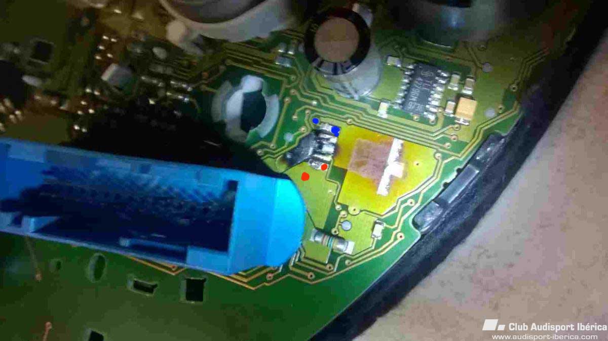

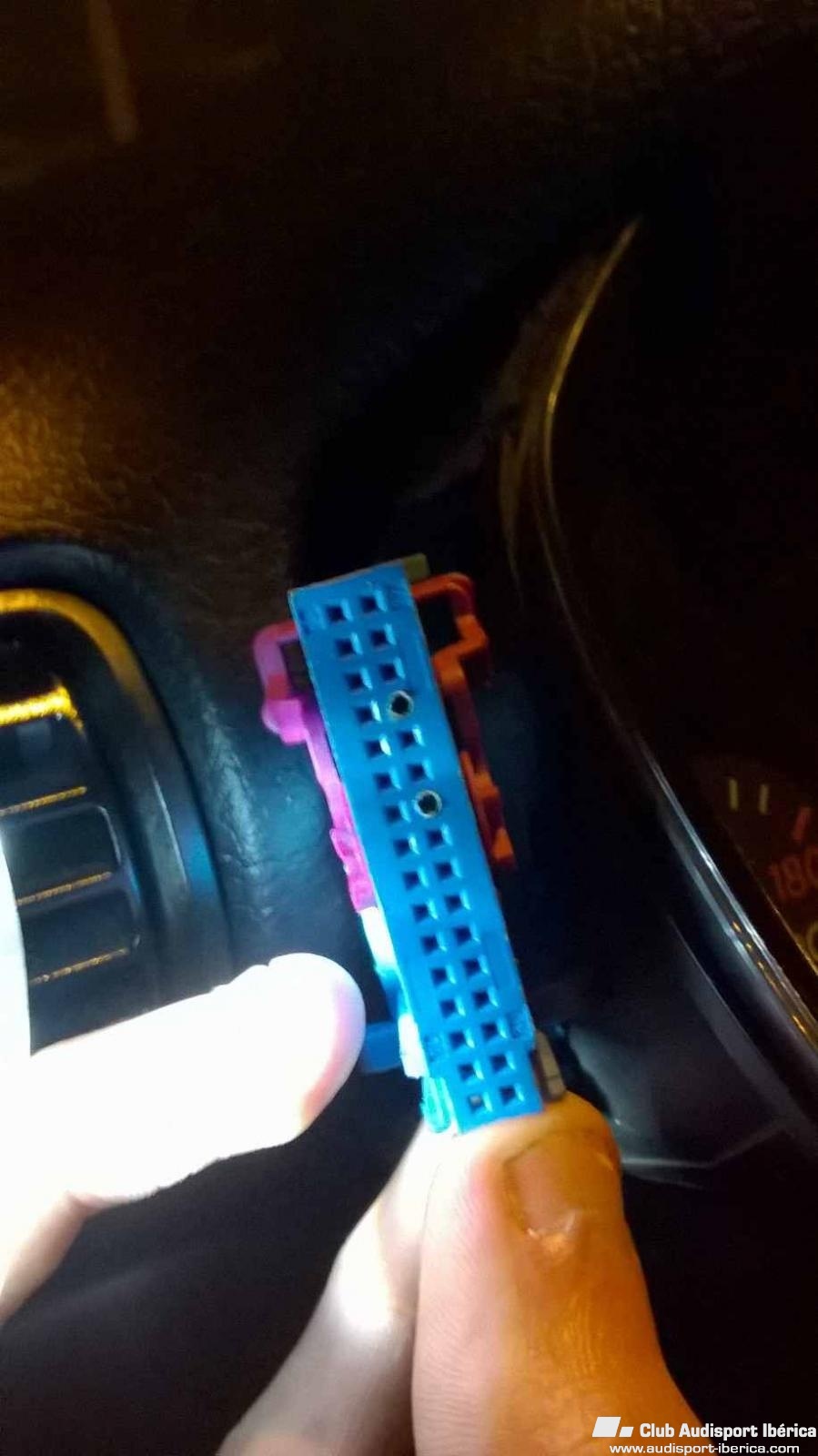

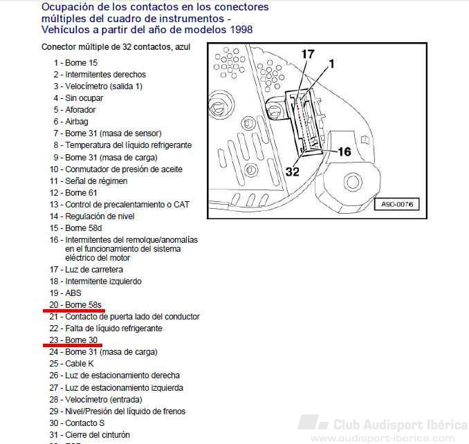

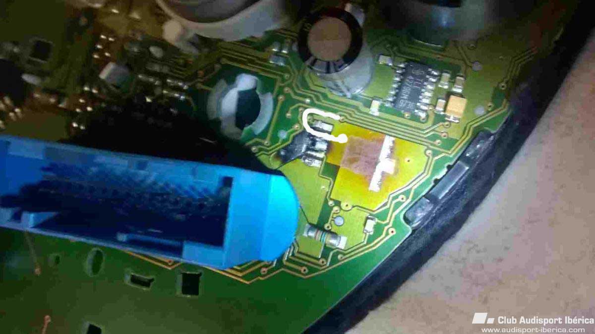

Genis1.8t Publicado 25 de Febrero del 2015 Denunciar Publicado 25 de Febrero del 2015 Hola chicos, resulta que el viernes pasado por la noche se atenuo la intensidad de la iluminacion del cuadro sola y de repente se apago la iluminación del cuadro y enpezo a oler a electronica quemada. Desmonte el cuadro y me encontre con dos de los pines del conector azul quemados como se ve en la foto. Son el 20 y 23. Mi duda es si esto se debe al cuadro o puede ser problema de la instalación, los contactos quemados son los siguientes que no logro saber que son exactamente ni cuando les llega corriente a esos dos cables. Responder

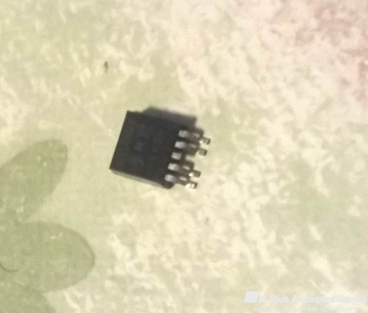

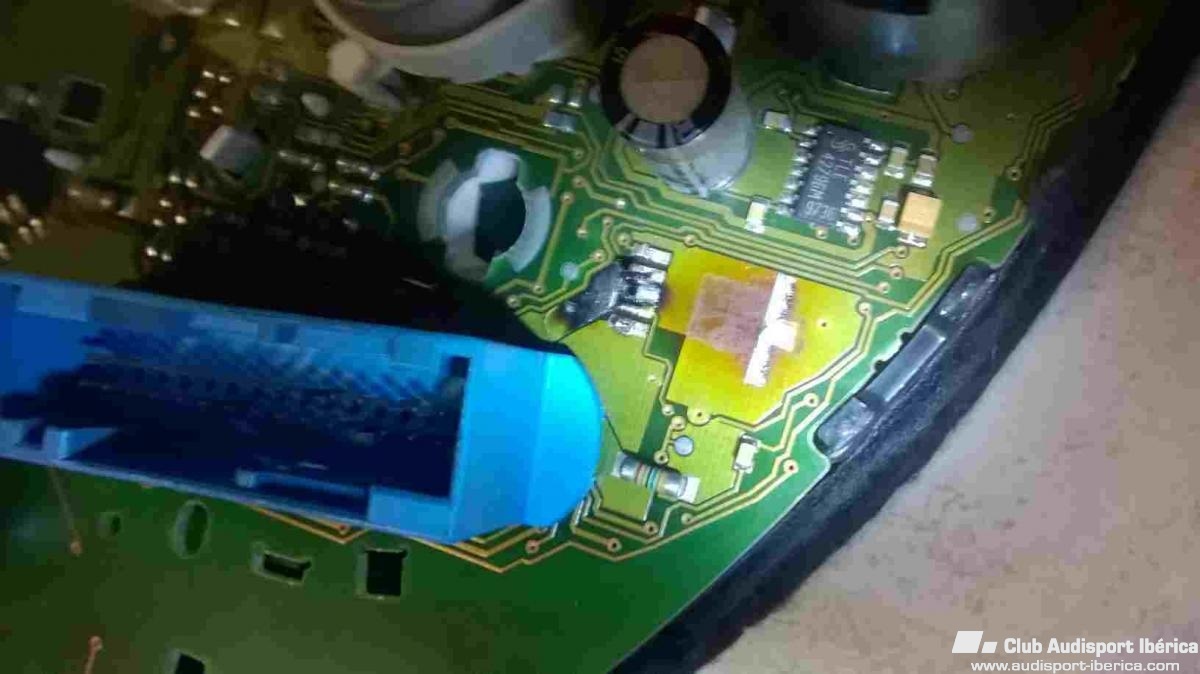

Genis1.8t Publicado 25 de Febrero del 2015 Autor Denunciar Publicado 25 de Febrero del 2015 Al desmontar el cuadro me encontre con un chip que se habia desoldado imagino que era lo que produjo el olor a electronica quemada. La zona donde estaba se encontraba como quemada, imagino que el chip este se abra quemado internamente ya que lo volvi a soldar y la iluminación del cuadro sigue apagada, con lo cual no puedo ver el fis ni los quilometros del coche, ni de dia. Y aqui ya soldado. Mañana ire al desguace a comprar un cuadro, pero tengo la duda de si el problema era del chip este ose del cuadro o el problema es de la instalación. Hace ya tiempo que a veces solo cuando llevava las luces encendidas, se apagava a veces la iluminación del cuadro pero se volvia a encender al rato o al dia siguiente. Esta vez a pasado esto. Y tendre que cambiar el cuadro si o si. Tambien decir que se ve que el cuadro que llevo es de un A6 del 98 que no se si eso podra influir en el problema. Por cierto mi coche es un A4 B5 1.8t del 98. A ver que pensais vosotros y si puedo comprobar la instalacion de algun modo para ver que el problema no sea de la instalacion y sea del cuadro. Gracias de antemano! Responder
mikela4 Publicado 25 de Febrero del 2015 Denunciar Publicado 25 de Febrero del 2015 Me da que la pieza que encontraste desoldada es la culpable, o sea, si cambias el cuadro, creo que te funcionara sin problemas. No obstante, no te olvides de sacar y limpiar los dos pines quemados, puede ser que ya no haga buen contacto ! Responder

matraca Publicado 26 de Febrero del 2015 Denunciar Publicado 26 de Febrero del 2015 Al desmontar el cuadro me encontre con un chip que se habia desoldado imagino que era lo que produjo el olor a electronica quemada. chip.jpg La zona donde estaba se encontraba como quemada, imagino que el chip este se abra quemado internamente ya que lo volvi a soldar y la iluminación del cuadro sigue apagada, con lo cual no puedo ver el fis ni los quilometros del coche, ni de dia. quemado.jpg Y aqui ya soldado. soldado.jpg Mañana ire al desguace a comprar un cuadro, pero tengo la duda de si el problema era del chip este ose del cuadro o el problema es de la instalación. Hace ya tiempo que a veces solo cuando llevava las luces encendidas, se apagava a veces la iluminación del cuadro pero se volvia a encender al rato o al dia siguiente. Esta vez a pasado esto. Y tendre que cambiar el cuadro si o si. Tambien decir que se ve que el cuadro que llevo es de un A6 del 98 que no se si eso podra influir en el problema. Por cierto mi coche es un A4 B5 1.8t del 98. A ver que pensais vosotros y si puedo comprobar la instalacion de algun modo para ver que el problema no sea de la instalacion y sea del cuadro. Gracias de antemano! Compañero espero que resuelvas tu problema. Solo indicarte de ayuda.......... Evidentemente lo primero que tendras que cambiar es el componente, lo segundo: -------------La zona donde estaba se encontraba como quemada, imagino que el chip este se abra quemado internamente ya que lo volvi a soldar y la iluminación del cuadro sigue apagada, con lo cual no puedo ver el fis ni los quilometros del coche, ni de dia.----- Veo en la foto que as puesto el componente, pero la pista esta mas que FRITA, revisa las pistas con un tester, Responder
matraca Publicado 26 de Febrero del 2015 Denunciar Publicado 26 de Febrero del 2015 punto ROJO...parece estar bien punto AZUL...parece estar bien esos dos puntos salen del propio chip cuando reciben la tension,por la entrada central Responder
matraca Publicado 26 de Febrero del 2015 Denunciar Publicado 26 de Febrero del 2015 punto VERDE...tension central, le llega desde esa pista ancha y va al otro extremo punto ROSA...Le llega de la central y va hacia el otro punto de color rosa Responder
matraca Publicado 26 de Febrero del 2015 Denunciar Publicado 26 de Febrero del 2015 punto BLANCO....va desde el central hacia ese recorrido, osea el mismo recibe tension de ese nucleo y lo pasa por ese recorrido. Responder
matraca Publicado 26 de Febrero del 2015 Denunciar Publicado 26 de Febrero del 2015 Espero haber ayudado, pero no dispongo de foto mas detallada, pero la pista central esta mas que FRITA, por este motivo aunque cambies y cambies el CHIP, nada de nada. Si quiere te puedo incicar por privado como puedes arreglar esa pista de cobre, a lo ñapa, pero por PROBAR...... Saludos. Responder
