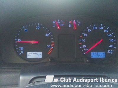

DAMOKLES Publicado 15 de Octubre del 2015 Autor Denunciar Publicado 15 de Octubre del 2015 Bueno despues de que mi mujer utilizara el coche ya una vez funcionando el turbo ...... aqui os dejo el resultado . El trayecto es de 120km diarios todos por carretera logicamente a velocidades marcadas por la via . Se podria decir que estamos muy satisfechos con la cafetera Responder
Spool Publicado 15 de Octubre del 2015 Denunciar Publicado 15 de Octubre del 2015 Yo llevo 850km y acabo de entrar en el ultimo cuarto, estos 115 son geniales. Enviado desde mi LG-H815 mediante Tapatalk Responder
A4B51.8T Publicado 15 de Octubre del 2015 Denunciar Publicado 15 de Octubre del 2015 Parece que si, que maravilla de motor cuando se tienen al dia de mantenimientos. Responder
