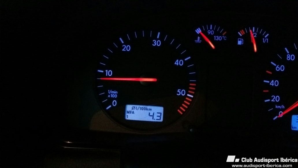

DAMOKLES Publicado 5 de Marzo del 2015 Autor Denunciar Publicado 5 de Marzo del 2015 No siento el turbo ni lo mas minimo , y le cuesta pasar de 3000 rpm o de 120 , en un principio el fallo que da es el p1550 y la valvula de apagado suave no se acciona ni al arrancar ni al parar el motor , tiene que tener muchas fugas de aire los manguitos que van a la n18 y 75 . Hoy voy a empezar con el mantenimiento . Le cojido el filtro de aceite de la marca meyle Aceite Repsol elite 10w40 por que como tiene sus km supongo que mas fino podría empezar a bebersele El termostato que no me subia de 60 grados tanto en poblado como en carretera Y el liquido de precambio del aceite motor esta vez voy a hecharle liqui moly en vez del que uso normalmente que es auxol , no a sido por gusto por que a mi me gusta trabajar con el de auxol pero por 4 euros mas de lo que me cuesta el auxol tengo el liqui moly que parece que tiene mas renombre . Y para la inyección voy a usar el limpia inyectores de datacol que mi mecanico me lo a recomendado al igual que en su dia hizo con el auxol . El se lo hecho a su coche que le gastaba un poco mas de lo normal de llevarlo siempre en reserva por que solo lo mueve por poblado y le bajo el consumo hasta valores aceptables o dentro de lo que se puede considerar normal para el coche que era . Principalmente voy a hecharle este producto por que mirando los km de la ultima itv hasta el dia en que yo lo compre el coche había hecho tan solo 900 km en todo un año Responder

luislucena Publicado 6 de Marzo del 2015 Denunciar Publicado 6 de Marzo del 2015 Si esa foto es recien llegada, y esta en 60 clavada puede ser el sensor de temperatura y no el termostato. yo en tu caso haría lo siguiente, cambia lo tubos como dices y prueva, que quieres comprobar las valvulas prueba, desconecta el caudalimetro, mira la varilla que todo va bien vete a los inyectores. Si fuese la válvula tendría que andar y luego venirse abajo y entrar en limp mode. Si fuese cauda desenchufas y debes de notar alguna mejoría. si fuese turbo si no accionase la varilla estaría agarrado. Si dices que tienes una losa encima tiene algo. entiendo que como tienes gasolina la conducción no le tienes cogido el punto, pero yo te digo que estos coches andan y bastante, no es el nervio del gasolina pero van muy bien. Responder
