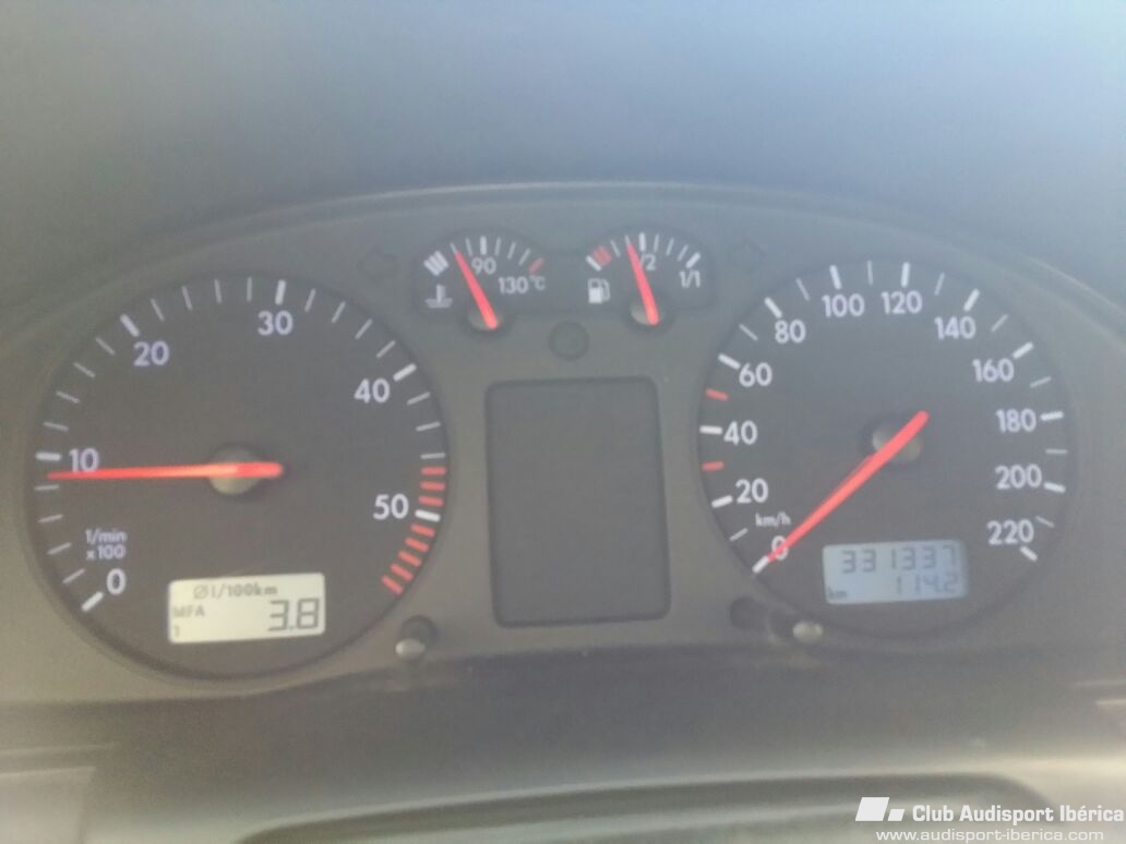

DAMOKLES Publicado 6 de Marzo del 2015 Autor Denunciar Publicado 6 de Marzo del 2015 Bueno estaba esperando a que llegara mi mujer del trabajo para ver si le había gustado el coche por que es el primer dia que lo coge y esta contentísima , le a sacado una media de 3.8l de parla a tres cantos en 120km casi , estoy por no arreglarle el turbo :laugh: . Siempre he dicho que los diesel no me gustan nada , pero después de darme en todos los morros con lo que gasta ella en comparación a lo que gasto yo..... empiezo a mirar el tractor con otros ojitos Ahí os dejo la prueba del delito , le a hechado 12 litros , asi que veremos cuantos km saca hasta que se ilumine la reserva . El lunes le meto el datacol Responder

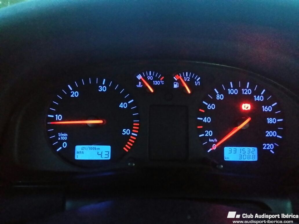

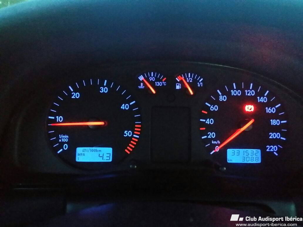

DAMOKLES Publicado 10 de Marzo del 2015 Autor Denunciar Publicado 10 de Marzo del 2015 Bueno yo tampoco podía para nada creerme el consumo por eso le dicho a mi mujer que cada dia que valla al trabajo y pare el coche me enseñe una foto y asi puedo o no valorar si realmente engaña el cuadro o no pero desde luego las cuentas salen . Le hecho 15 euros de sopa Le entraron unos 12l Ha estado sacando medias de 4.3 y de 3.8 litros Y ha recorrido un total de 308km sin que salte la reserva , por lo que si cada 4 litros hace 100 km cada 12 hace 300 , exclusivamente carretera mas lo que tarde en aparcar por poblado . Una cosa menos de la que debo de preocuparme , y visto lo visto igual seria una tontería hecharle el datacol para limpiar la inyección . Mañana me lo vuelve a dejar y empiezo a trastearle de nuevo , voy a colocarle el termostato y la sonda de temperatura y me voy a pasar por la seat a ver si tienen los tubitos de 3 y de 4 . Tambien aprobechare para preguntar en la seat si tienen la n75 moderna que al parecer es la misma que llevo yo en la mia de ficha cuadrada y la diferencia entre una y otra es de 70 eurazos , lo mismito pagar 100 que 30 , por ese dinero no ando haciendo pruebas la compro nueva y otra cosa menos de la que me tengo que preocupar . Dejo un pantallazo definitivo de mi peculiar prueba de consumo Responder
GoNzCiD Publicado 10 de Marzo del 2015 Denunciar Publicado 10 de Marzo del 2015 Y por qué no llenas el depósito y haces medias repostando a tope como se ha hecho toda la vida? es mas fiable que fiarte en lo que salta la reserva. No obstante, salga cual salga la media, +-1 litro creo que es bastante contenida. Sin embargo no la daría por definitiva hasta que no soluciones el por qué entra limp-mode. En cuanto a los tubos de vacío, pon unos de silicona y no te compliques la vida en comprarlos originales. salu2 Responder

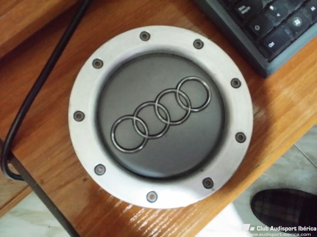

DAMOKLES Publicado 12 de Marzo del 2015 Autor Denunciar Publicado 12 de Marzo del 2015 Bueno ya arregle el termostato y el sensor de temperatura del coche , ahora ya marca bien la temperatura la aguja y se clava en sus correspondientes 90 grados asi que un problemilla menos . También solucione el tema de las ruedas que tenia unas ruedas muy malas de chapa y de 15 pulgadas y parecían globos desgastados en las lonas . EL próximo dia me tengo que liar ya en serio con los manguitos que la audi me los vende precortados por 100 pavos lo que me parece un sablazo por mucho que sean quitar y poner y vengan a medida cada uno de ellos , pediré en ebay unos metrillos de 3 y 4 mn . Os dejo una foto de la tapa que va a juego con las llantas Va a quedar chulísimo con estas ruedas , y cuando le ponga los xenón con faro negro y la calandra . Esta semana voy a por unos eibach también y acabo . Un saludete chavales Responder
