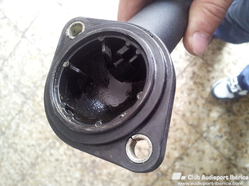

DAMOKLES Publicado 17 de Marzo del 2015 Autor Denunciar Publicado 17 de Marzo del 2015 Me cuadra eso que comentas mucho mas ZEIMON , por que he visto muelles de todos los colores de audi y no eran ni similares a los que llevo yo en el mio y sim embargo busque muelles en mapco para el passat y ninguno me salía compatible con a4 b5 pero si con a6 c5 lo que me extraño muchísimo y pensé que podría ser algún tipo de fallo . Por otra parte también me choco bastante que los asientos del a6 valen para el passat pero los del a4 no . Ya se de donde viene la perdida de anticongelante , se partieron las patillas que enganchan el termostato y se rajo la junta del termostato con la consecuente perdida de refrigerante . Me toca comprar otro manguito nuevo para el coche por que si no no podre enganchar el termostato a las patillas y me seguirá perdiendo . Ahí os dejo unas fotos y otra con la ref por si alguien mas le pasa que pueda pedir el tuvo con su ref sin tener que buscar mucho . Un saludete chavales y gracias por la aclaración , me habéis hecho ahorrar un dinerillo . Responder

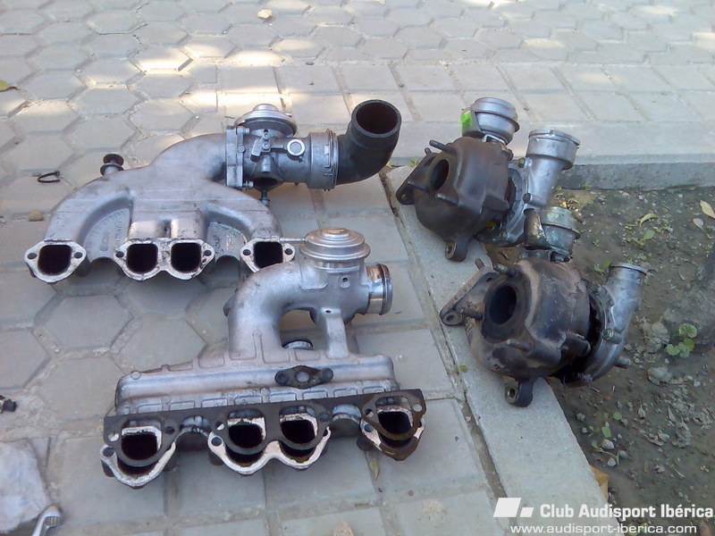

DAMOKLES Publicado 23 de Marzo del 2015 Autor Denunciar Publicado 23 de Marzo del 2015 Bueno aprobecho para subir unas fotos del cacharro en cuestión con sus "nuevos" zapatos . Antes Despues Esta semana se me adelantaron con la adquisición de un colector de admisión junto con la egr del 130 que es bastante mejor dado que tiene los conductos canalizados cosa que el de serie mio ni esta canalizado ni na de na eso es una caja de zapatos de metal . Para que me entendáis dejo una muestra de la diferencia entre uno y otro , La foto es cojida prestada de no se donde pero mia no es . Responder
DAMOKLES Publicado 23 de Marzo del 2015 Autor Denunciar Publicado 23 de Marzo del 2015 (editado) Mi colector de admisión es como el de abajo pero con la egr por separado , pero idéntica forma , y yo lo que quería era el de arriba por que parece que canaliza mucho mejor el aire por los conductos hacia los cilindros , cosa que con el de abajo parece que casi todo el aire entra a los cilindros 2 y 3 pese a que todos reciban aire ,,, , pero si el llenado de los cilindros esta repartido a partes iguales mejor que mejor y para ese menester parece que funciona mejor el de arriba que el de abajo . No se si me explico o no Editado 23 de Marzo del 2015 por DAMOKLES Responder
