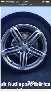

alberto28 Publicado 26 de Febrero del 2015 Denunciar Publicado 26 de Febrero del 2015 Hola Necesito saber si unas llantas originales de un A5 del 2012 servirian en mi A6 Avant del 2009 sin centradores o necesitaria centradores. Y en el caso de necesitar cuales serian? Tambien necesito saber que ET's serian validos. Mi medida de rueda es 225/50 R17 7,5j pero no se el ET. Muchas gracias Responder

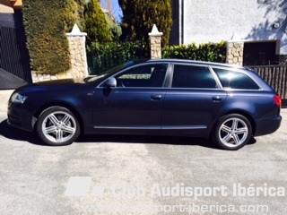

ximo@6 Publicado 1 de Marzo del 2015 Denunciar Publicado 1 de Marzo del 2015 (editado) pues yo en mi a6 del 2009, le fui a poner unas del 2006 y no entraban por el buje....no tengo muy claro eso del buje en los restiling, tb he de decir que los discos tb son mas grandes los dos modelos son 3.0tdi en los restiling como en el modelo de 2006 el buje es el mismo, a ver si la llanta no era original, porque en el nuevo si que es 66,5, pero de 2004 a 2011 el buje es 57,1 por no decirte que a6 del año 94 al 2011 pasando por cambios de modelo es 57,1 Editado 1 de Marzo del 2015 por ximo@6 Responder
diablopery Publicado 2 de Marzo del 2015 Denunciar Publicado 2 de Marzo del 2015 pues yo en mi a6 del 2009, le fui a poner unas del 2006 y no entraban por el buje....no tengo muy claro eso del buje en los restiling, tb he de decir que los discos tb son mas grandes los dos modelos son 3.0tdi en los restiling como en el modelo de 2006 el buje es el mismo, a ver si la llanta no era original, porque en el nuevo si que es 66,5, pero de 2004 a 2011 el buje es 57,1 por no decirte que a6 del año 94 al 2011 pasando por cambios de modelo es 57,1 pues no se, me fue imposible meterlas por que daba en el buje hay alguna manera de medirlo? las llantas eran como estas http://pic1.autoscout24.net/images-big/703/198/0238198703001.jpg?65b9584a1610b69f46a2f143d5ec278a Responder
Brosi Publicado 4 de Marzo del 2015 Denunciar Publicado 4 de Marzo del 2015 Eso es llanta 16", no te daría en la pinza? Si llevas frenos gordos de 347mm creo que como mínimo puedes meter 17" Responder
alberto28 Publicado 8 de Marzo del 2015 Autor Denunciar Publicado 8 de Marzo del 2015 Gracias a todos por vuestras respuestas. Esto de comprar llantas con ciertas garantias es mas complicado de lo que parece... Al final compre unas llantas de segunda mano originales de un A5 (por lo menos eso me dijo), son las tipicas RS6 y a mi gusto las que mejor quedan, pero no he necesitado centradores. Las llantas son de 18" 7,5j y pone Ronal y made in Poland. Evidentemente tienen troquelados los aros audi y no me vibran nada. Como he leido tanto sobre los ET sobre la anchura sobre si sobresalen etc ya no se ni que pensar. Si veis algo raro me decis. Responder
