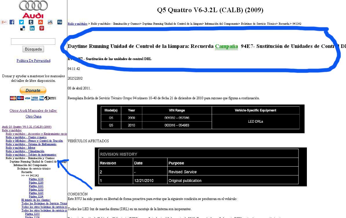

matraca Publicado 29 de Marzo del 2015 Denunciar Publicado 29 de Marzo del 2015 rif este es tu fallo, busca donde te indico,,,,,,,,, Responder

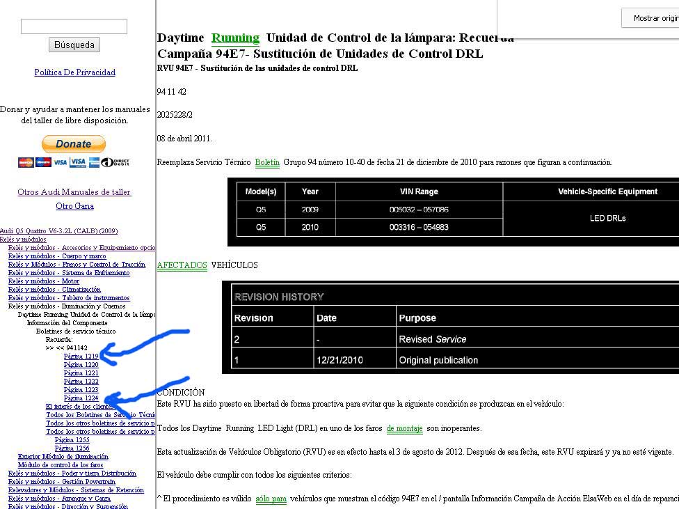

matraca Publicado 29 de Marzo del 2015 Denunciar Publicado 29 de Marzo del 2015 ahora busca de la pagina 1219-1220-1221-1222-1223-1224 VERAS EL FALLO y el modo de proceder para cambiar el modulo, de la misma manera te servira de base para revisar el otro que ahora no te falla Responder
rif_catalan Publicado 29 de Marzo del 2015 Autor Denunciar Publicado 29 de Marzo del 2015 ahora busca de la pagina 1219-1220-1221-1222-1223-1224 VERAS EL FALLO y el modo de proceder para cambiar el modulo, de la misma manera te servira de base para revisar el otro que ahora no te falla rif3.jpg pero que pagina es esa ? Responder
rif_catalan Publicado 29 de Marzo del 2015 Autor Denunciar Publicado 29 de Marzo del 2015 ya ya la tengo jejejejeje Responder

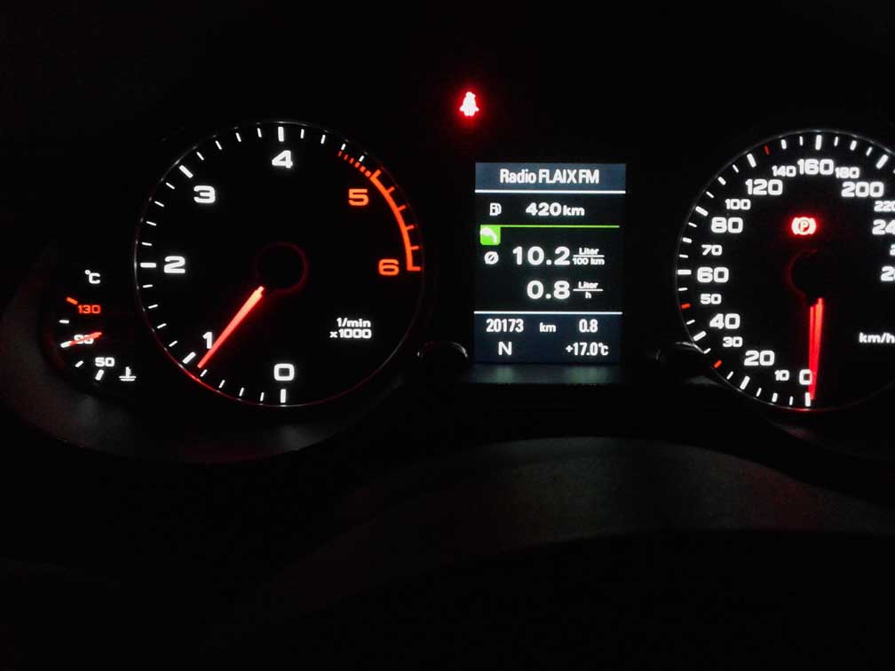

rif_catalan Publicado 29 de Marzo del 2015 Autor Denunciar Publicado 29 de Marzo del 2015 (editado) revoluciones.jpg entonces tengo las revoluciones bajas , tu las tienes a 900 rpm y yo bajan a los 600 rpm , mira este video es mio Editado 29 de Marzo del 2015 por rif_catalan Responder

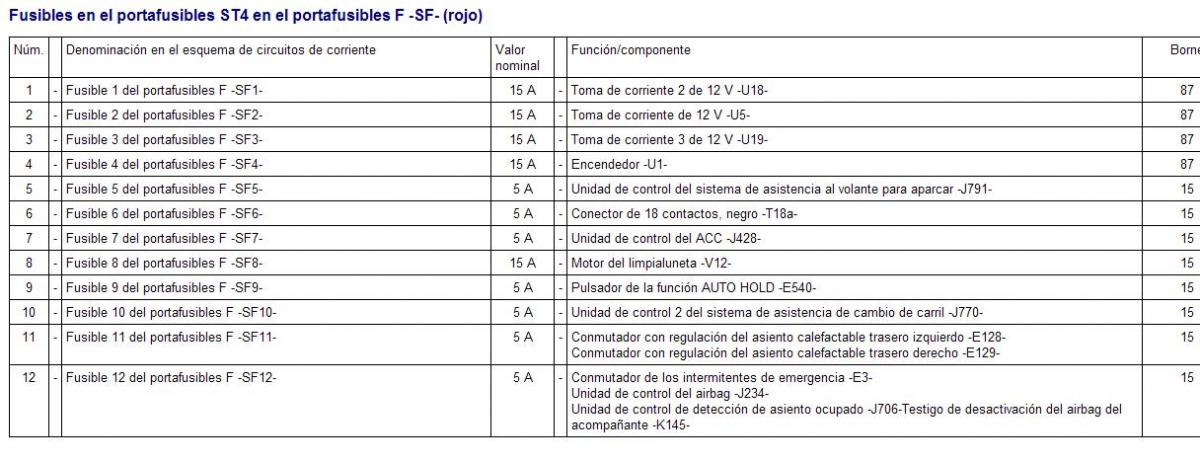

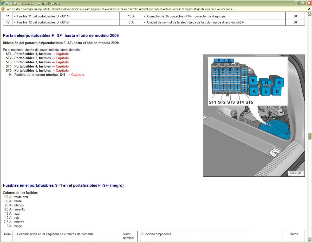

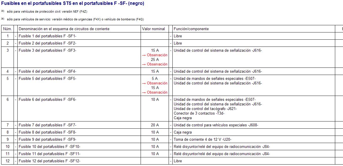

matraca Publicado 27 de Abril del 2015 Denunciar Publicado 27 de Abril del 2015 VES RIF, HAY 4 TOMAS DE CORRIENTE 12V Responder
