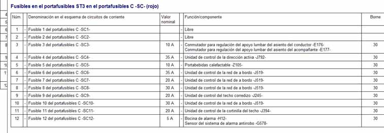

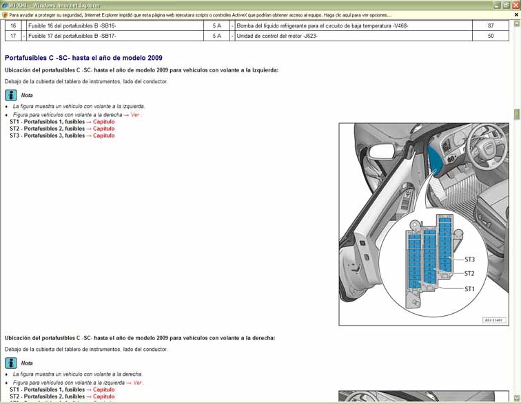

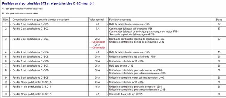

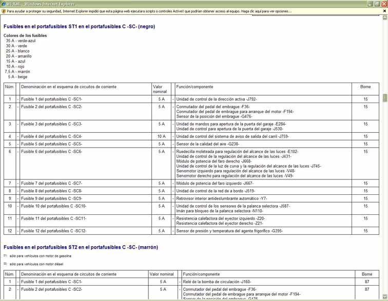

rif_catalan Publicado 27 de Abril del 2015 Autor Denunciar Compartir Publicado 27 de Abril del 2015 gracias matraca , y me puedes pasar la del portafusiles que hay al lado de la puerta , es que la tengo en alemán y no entiendo nada , Responder Enlace al comentario Compartir en otros sitios web More sharing options...
matraca Publicado 27 de Abril del 2015 Denunciar Compartir Publicado 27 de Abril del 2015 Responder Enlace al comentario Compartir en otros sitios web More sharing options...
matraca Publicado 27 de Abril del 2015 Denunciar Compartir Publicado 27 de Abril del 2015 un placer..... Responder Enlace al comentario Compartir en otros sitios web More sharing options...
rif_catalan Publicado 28 de Abril del 2015 Autor Denunciar Compartir Publicado 28 de Abril del 2015 mira tengo estos , están vacíos , me sirven o tendré algún problema , ?? he probado y me da 13v solo cuando conecto el coche , es exactamente lo que qiero , Responder Enlace al comentario Compartir en otros sitios web More sharing options...
matraca Publicado 29 de Abril del 2015 Denunciar Compartir Publicado 29 de Abril del 2015 esos son del lado acompañante tambien te valdrian.... necesitaras un pin conector de fusibles pequeños y un trozo de cable de seccion 0,5mm luego le pones un fusible de 5amp que es lo que vas a necesitar para la camara, pero deja el fusible originario que trae la camara el fusible ceramico, que creo que sera de 3amp. con lo cual, primero proteges con el nuevo de 5amp y luego pasa al de 3amp...entiendes el concepto? ya me diras..... Responder Enlace al comentario Compartir en otros sitios web More sharing options...
