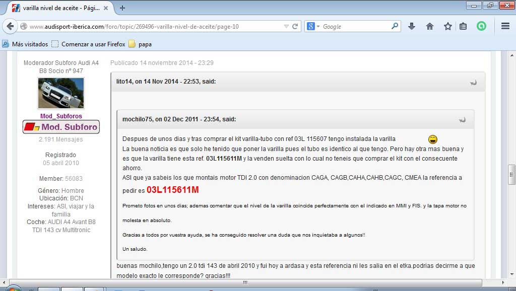

Bacco Publicado 27 de Febrero del 2015 Denunciar Publicado 27 de Febrero del 2015 Buenas, quisiera hacer una pregunta la foro, puedo poner varilla de aceite en el A4 B8, aunque no la trae?? es que soy de la vieja escuela....y no se que me da no mirar el nivel de aceite!!!! Responder
matraca Publicado 27 de Febrero del 2015 Denunciar Publicado 27 de Febrero del 2015 conservo este pantallazo pásate por ese hilo compañero Responder
matraca Publicado 27 de Febrero del 2015 Denunciar Publicado 27 de Febrero del 2015 espero haberte ayudado Responder
GMW Publicado 28 de Febrero del 2015 Denunciar Publicado 28 de Febrero del 2015 Yo la puse, y mide genial, pide la que te venga bien para tu motor y no tienes que tener ningún problema Saludos Responder
