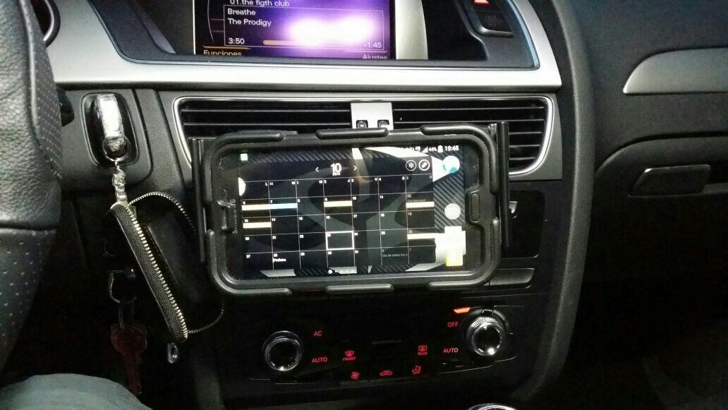

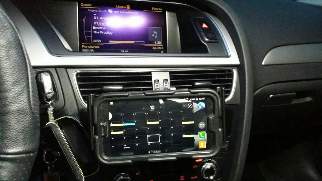

Bueno, pues ya terminé el soporte casero. Os muestro el resultado.
Le di una mano de pintura negra a la tablilla negra. Una L, 2 tornillos y tuerca también pintados. Un par de arandelas de plástico para poder rotar el soporte. Una base "Richter" que queda permanente en el soporte. Y una cuna a medida para mi Note 3, acoplada a la base Richter que se puede cambiar cuando cambie de móvil.
Y así queda el soporte en su sitio. Tanto en vertical como en horizontal.
Se instala y se retira en 1 segundo. Muy cómodo, práctico y funcional. Lo probé en conducción y nada de ruidos ni vibraciones. El móvil no se mueve de su sitio ni en curvas ni rotondas, ni con baches ni badenes, ni siquiera circulando por una plaza empedrada con adoquines. Va totalmente estático. La base va encajada en la boca de CD`s y la cuna atornillada, todo ello le da una muy buena robustez. Y el peso del conjunto no es tanto como para poder hacer daño en el cargador de CD's.
Estoy encantado con el resultado. Me estoy viniendo arriba y ya tengo en mente "soporte 2.0" para Tablet [emoji23] [emoji23] [emoji23] [emoji23] [emoji23] .
¿Qué os parece como ha quedado la cosa?
