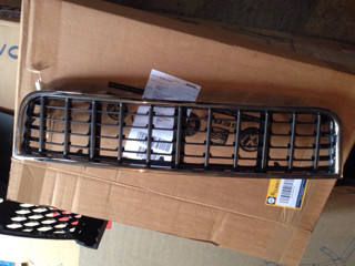

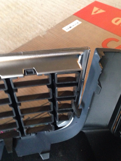

Bujias74 Publicado 1 de Marzo del 2015 Autor Denunciar Publicado 1 de Marzo del 2015 Perdón por las fotos al reves Enviado desde mi iPhone utilizando Tapatalk Responder
Bujias74 Publicado 1 de Marzo del 2015 Autor Denunciar Publicado 1 de Marzo del 2015 Esta es la original Enviado desde mi iPhone utilizando Tapatalk Responder

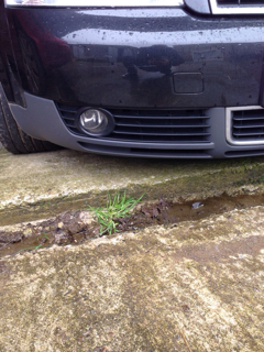

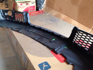

Bujias74 Publicado 1 de Marzo del 2015 Autor Denunciar Publicado 1 de Marzo del 2015 Otra pregunta: La parte negra de la defensa, baja hasta abajo por detrás de esta parte gris? Enviado desde mi iPhone utilizando Tapatalk Responder
Bujias74 Publicado 1 de Marzo del 2015 Autor Denunciar Publicado 1 de Marzo del 2015 Otra pregunta: La parte negra de la defensa, baja hasta abajo por detrás de esta parte gris? Enviado desde mi iPhone utilizando Tapatalk Pude ser que realmente la parrilla del Sline se enganche en esa parte que esta detrás, y no en el añadido Sline? Enviado desde mi iPhone utilizando Tapatalk Responder

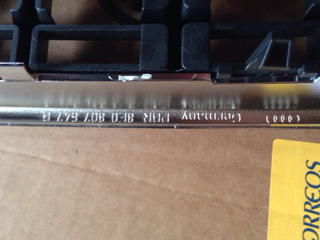

Argentum Publicado 1 de Marzo del 2015 Denunciar Publicado 1 de Marzo del 2015 Dónde compraste el paragolpes? Es extrañisimo que no encaje tío!! Suelen ser más grandes de alto y hay que recortar pero de ancho siempre van bien. Si es paragolpes pirata en mi caso respiro ya que la rejilla es cortada artesanal con paneles de abeja jeje Responder
Bujias74 Publicado 1 de Marzo del 2015 Autor Denunciar Publicado 1 de Marzo del 2015 La rejilla la pille en AHW-SHOP. Supongo que la conoceréis, ya que circuló por el foro. La defensa en EBAY. Un vendedor alemán con muy buena puntuación en la página. Las dos piezas se ven originales y los envoltorios eran de Audi/ Wolksvagen. Enviado desde mi iPhone utilizando Tapatalk Responder
Bujias74 Publicado 1 de Marzo del 2015 Autor Denunciar Publicado 1 de Marzo del 2015 De momento no puedo asegurar nada, porque solo fue mirarlo de carrerilla Cuando lo ponga en la defensa para probar, pues ya sabré algo fijo. Enviado desde mi iPhone utilizando Tapatalk Responder
Bujias74 Publicado 1 de Marzo del 2015 Autor Denunciar Publicado 1 de Marzo del 2015 Dónde compraste el paragolpes? Es extrañisimo que no encaje tío!! Suelen ser más grandes de alto y hay que recortar pero de ancho siempre van bien. Si es paragolpes pirata en mi caso respiro ya que la rejilla es cortada artesanal con paneles de abeja jeje Algo tenía pensado también, ya que las parrillas del los antinieblas son de pañal de abeja. Enviado desde mi iPhone utilizando Tapatalk Responder
alvaro8 Publicado 1 de Marzo del 2015 Denunciar Publicado 1 de Marzo del 2015 Esa rejilla es la del S4, no encaja bien en el añadido s-line Responder
IkerA4Madrid Publicado 1 de Marzo del 2015 Denunciar Publicado 1 de Marzo del 2015 Claro! Esa rejilla es del S4 para ponerla tienes que adaptarla al añadido Sline del paragolpes. Aun así, al ponerle el añadido Sline al paragolpes también tienes que adaptarlo. Tienes que modificar las dos cosas, el añadido y luego la rejilla al añadido! Responder
Bujias74 Publicado 1 de Marzo del 2015 Autor Denunciar Publicado 1 de Marzo del 2015 Claro! Esa rejilla es del S4 para ponerla tienes que adaptarla al añadido Sline del paragolpes. Aun así, al ponerle el añadido Sline al paragolpes también tienes que adaptarlo. Tienes que modificar las dos cosas, el añadido y luego la rejilla al añadido! Buff, menuda e liado!!!!! Enviado desde mi iPhone utilizando Tapatalk Responder
