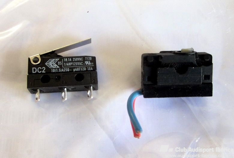

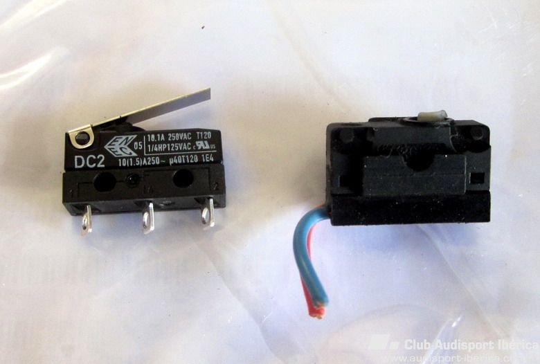

HouseMusic Publicado 4 de Marzo del 2015 Denunciar Publicado 4 de Marzo del 2015 a mi me pasaba justo lo que comentas, pero yo sustituí el chip que lleva la cerradura. Ese chip, tiene 3 patillas y yo me equivoque y lo solde en las 2 exteriores y quedaba bajada 2 cm la ventanilla cuando cerraba la puerta, luego soldé en la patilla central y exterior y se solucionó... foto del chip Aunque tb tengo problemas con el mando que no consigo que funcione, llevo ya casi 2 años y no encuentro el fallo, baterias nuevas, compre un mando nuevo con la misma referencia que el original, he recodificado mil veces el mando con los manuales de los diferentes foros y nada...lo lleve a un sitio donde codifican mandos y me dijeron que era el modulo confort estaba "congelado" al no haber utilizado el cierre con mando tanto tiempo... Otro mecanico que controla de electricidad probó el modulo confort con el vag-com y me dijo que funcionaba bien... He reseteado desde el vag com los mandos y ahora hay 0 mandos grabados, al intentar recodificarlos no hay señal del mando... es extraño pq los mandos dan señal con un comprobador de los diferentes talleres que he ido... Hay otra cosa que leí, cuando tienes un golpe en el coche salta un sensor que inmoviliza coche y mandos... Desde que tengo el coche solo me dieron un golpe un x6 dando marcha atras en mi parachoque delantero, pero fue flojo, tampoco me da fallo el vagcom de ningun sensor de golpe... Dios, me he quedao agusto, Fucking mando, me tiene hasta los webs tb! Responder
