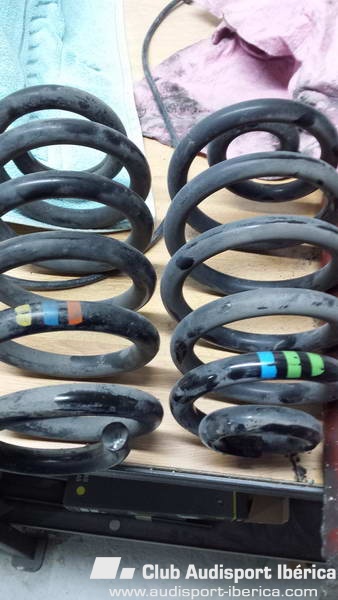

ioanadrian50 Publicado 22 de Marzo del 2015 Denunciar Publicado 22 de Marzo del 2015 Aqui la foto con suspencion puesta. Y llantas de 16 Responder
Serjio Publicado 22 de Marzo del 2015 Denunciar Publicado 22 de Marzo del 2015 Una pregunta, ¿los amortiguadores rojos no son de quattro? Responder
ioanadrian50 Publicado 22 de Marzo del 2015 Denunciar Publicado 22 de Marzo del 2015 No lo se serjio la referencias lo he sacado de aquí del foro y están de color rojo IOAN ADRIAN AUDI A 4 B7 un saludo Responder
ioanadrian50 Publicado 22 de Marzo del 2015 Denunciar Publicado 22 de Marzo del 2015 Os pongo la foto co la referencias de los amortiguadores IOAN ADRIAN AUDI A 4 B7 un saludo Responder
meatloaf Publicado 22 de Marzo del 2015 Denunciar Publicado 22 de Marzo del 2015 se ve muy mal la ref. Responder
ioanadrian50 Publicado 23 de Marzo del 2015 Denunciar Publicado 23 de Marzo del 2015 8E0413031 DJ Enviado desde mi iPhone utilizando Tapatalk Responder
meatloaf Publicado 23 de Marzo del 2015 Denunciar Publicado 23 de Marzo del 2015 veo q con esa ref. que es el delantero los mios llevan: delantero 8E0 413 031CN, trasero 8E0 513 033 T, eso sí es un V6 quattro los muelles tampoco llevan las mismas marcas, claramente ya que es de otro modelo y motor creo que los que compraste si que son sline de un 4 cilindros, lo que ya no sé si de gasolina o diesel, por el peso digo Responder
ioanadrian50 Publicado 23 de Marzo del 2015 Denunciar Publicado 23 de Marzo del 2015 La suspencion seguro es de avant 20 tdi por eso no baja tanto como tenia que bajar ahora 67 cm delante y atras lo mismo pero influe mucho el perfil de la llantas yo ahora los neumaticos las tengo con un perfil bastante bajo es 40 pero es distinto de otros es un neumatico RUNFLAT Digo esto porque en garaje ai un b8 con las mismas llantas y perfil pero es mucho mas alto en perfil el b8 tiene la misma altura de abajo asta la aleta delante pero atras es mas bajito y e mirado tambien los mulleles y son mas delgaditas como las mias por eso digo que seria de un avant Enviado desde mi iPhone utilizando Tapatalk Responder
