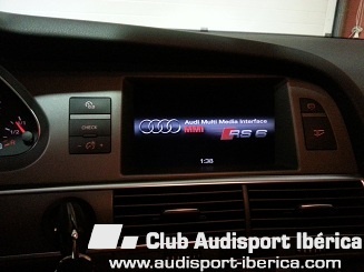

lemoaro Publicado 3 de Marzo del 2015 Denunciar Publicado 3 de Marzo del 2015 Hola a todos, sabéis si se puede cambiar la pantalla bienvenida del MMI. En lugar de salir los aros salga ot a pantalla por ejemplo S6. Saludos. Responder
multiusos Publicado 3 de Marzo del 2015 Denunciar Publicado 3 de Marzo del 2015 si se puede activar en le menú oculto. Responder
ulala Publicado 3 de Marzo del 2015 Denunciar Publicado 3 de Marzo del 2015 En el menu oculto haz lo siguiente; AJUSTES de DIAGCODIFICACIÓN de HUMMI 0=Standard1=S62=S53=RS64=RS Responder

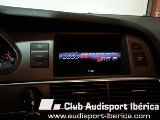

gonchito Publicado 3 de Marzo del 2015 Denunciar Publicado 3 de Marzo del 2015 Mira, yo lo tengo puesto.... Responder
lemoaro Publicado 3 de Marzo del 2015 Autor Denunciar Publicado 3 de Marzo del 2015 Muchas gracias por vuestras respuestas. Probaré. Responder
