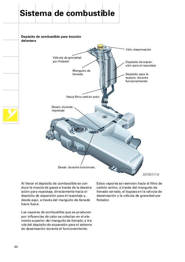

Los depósitos llevan válvulas de desaireación
http://image.slidesharecdn.com/207-elaudittcoupe-121120071747-phpapp01/95/207-el-audi-tt-coupe-44-638.jpg?cb=1353417501
